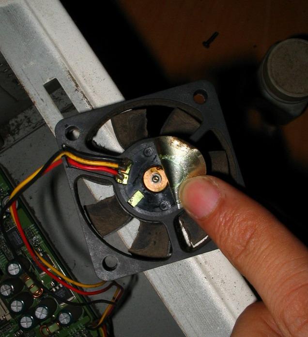

拆开风扇,可以看到扇叶上和散热片上积满了灰尘。此时你应该找个毛刷子把散热片的的积尘和风扇叶片的灰尘都清理干净。

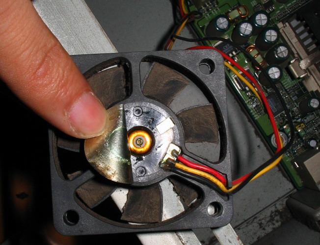

把风扇底部的塑料膜揭开。注意:不要全部揭开,使轴承(黄色部分)露出来就行了,全部揭开了以后不容易往上面贴。此时你能看到这个轴承上是干涩的,没有润滑油,产生噪音的原因就在这儿

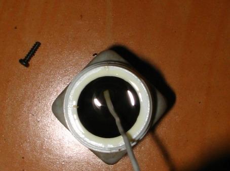

蘸上一点润滑油,小心滴在风扇轴承上。注意:三五滴就行了,不要多,多了会溢到外面,粘乎乎的,反而会粘灰尘。另外,润滑油溢出来后会使那个塑料膜不容易再贴上去。
另外,每滴一滴油就一把风扇叶片转动几圈,使加入的润滑油侵润在轴承内
仔细看,这张照片上的轴承内已积满了润滑油。

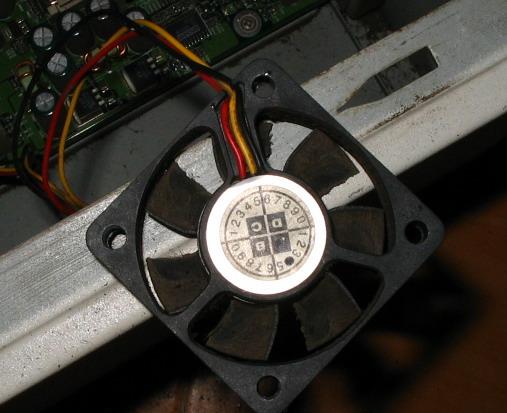

加完油后将塑料膜再贴好。此时应对风扇叶片猛吹几口气,看看它是不是会灵活旋转。如果不转就证明内部还有卡涩,还要再润滑,直到完全灵活旋转。
