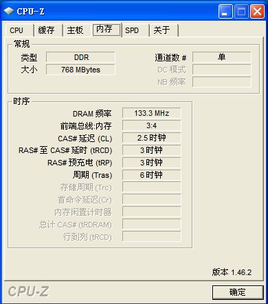

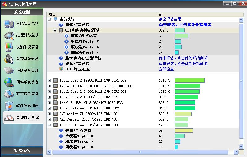

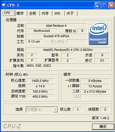

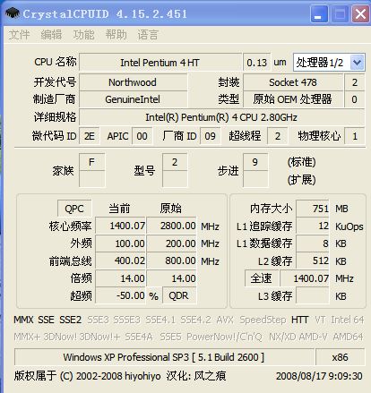

请教各位大侠:
我在前段时间换了CPU(见截图),但用优化大师进行性能测试时分数极低,后来用其他软件检测,发现核心电压、核心速度也与网上所见的截图不同,请问是什么原因?与配置有关吗?

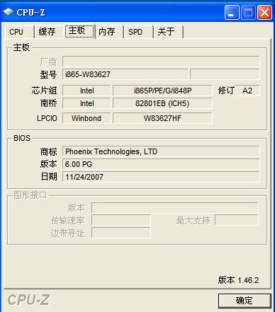

另外,用优化大师无法检测到CPU温度和风扇转速等,是主板(型号见截图02)不支持吗?
谢谢!

主板已经很老了,无法支持温度检测与风扇转速检测。另外,优化大师检测的内容不见得有什么准确性可言,其他的软件检测也只是个参考。你用Everrest测一下看看,一般网上的截图都是厂商专门为评测机构及一些电脑报刊杂志评测室提供的体质好的CPU,可能出来的数值和咱们实际测的有不一样的地方。

电压和频率不同的话可以到BIOS里看看

有些版本的软件测试不可能10全0美,可能他的资料库就没有你那板子的资料

优化大师所规定的只是一个模版,是大多数全新机器测试出来的,所以LZ不必担心,你在优化大师的“处理器与主板”选项中也不能看到温度和风扇转速吗?

有的cpu在自检的时候就认不出来,但是可以正常运行。这些现象是正常的。

检测软件 都会有偏差的 只要机子正常运行就没事
