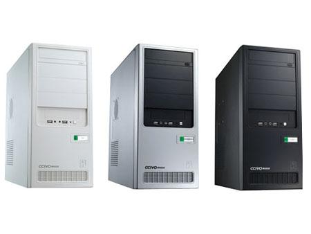

  现在的机箱,一般使用的都是镀锌钢板制造。之所以要在钢板上镀锌,主要是为了防腐。其原理是:当镀锌钢板的表层损坏,露出内部铁质表面时,由于锌比铁更活泼,所以会先于铁氧化,从而保护了铁层不会损坏。
优质镀锌钢板

好的镀锌钢板,应该是呈灰白色亚光的,这是氧化锌表层的颜色。一些材质不好的机箱,采用的是次等的镀锌钢板甚至是镀锡钢板(即"马口铁")。特别是镀锡钢板,当锡层没有损坏的时候一切都好,但锡层一旦损坏,由于锡的活性比铁还要差,所以铁反而到成了锡的"保护者",搞笑!究竟谁是主角?

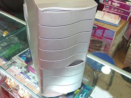

  此外,铝合金机箱是近年来新兴的机箱材料。在相同的厚度下,铝合金比钢材的强度要高,所以铝和金制作的机箱,比钢制机箱重量轻、强度高。而且,铝合金本身的抗氧化能力比钢板要好,所以铝合金机箱一般不用再涂漆。
  但是请注意,铝合金并不是"万能丹",铝合金也有一些不尽人意的地方--最大的问题就是弹性不如钢,如果严重受压,将会发生不可恢复的变形。此外,铝合金虽然抗氧化能力很好,但它的氧化铝表层最大的敌人就是含酸溶液,如果将饮料泼在上面,很容易就造成外观损坏。第三,铝合金表面并不耐划,一旦出现划痕,外观上将会"映衬"得十分明显。

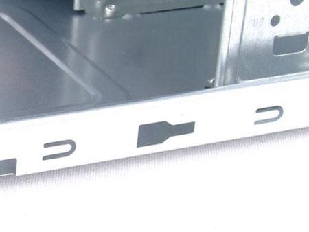

  同样的材料,厚度的不同也会造成截然不同的产品效果。一般来说,最好的机箱使用的是1.6mm以上的钢板,而劣质机箱甚至只有0.6mm,相差有1mm之多!后者的箱体几乎用一个手指就能按变形。

此外,并不是有了好钢板,机箱的品质就得到了十足保证。为了保证机箱的承载能力,还必须有好的机械强度设计。目前品牌机箱流行一种"卷边"的箱体设计。一般来说,这样的做法都被认为是为了防止用户划伤手指,其实这只是一方面。其更深层的作用是:卷起来的钢板有着比片状钢板高得多的抗扭曲强度。使用卷边设计,是提高机箱整体强度的最有效方法之一。
下载次数:979

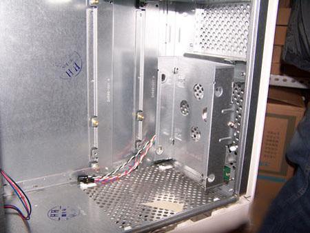

  机箱内部,是一个充满了各种频率电磁信号的地方,良好的电磁屏蔽,不仅对于电脑的工作有好处,对人体的健康更有不可忽视的意义。良好的电磁屏蔽,应该尽量减小外壳的开孔和缝隙,机箱上不能有超过3mm的开孔,并且所有可拆卸部件必须保证和机箱导通。在机箱上用来做到这一点的就是EMI弹片,它们的作用就是将机箱骨架和其他部件连为一体,阻止电磁波的泄漏。
EMI弹片让用户远离辐射

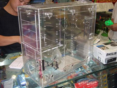

值得注意的是,现在市场上出现了很多侧板采用透明材料制造的机箱,甚至还有一些整体采用透明亚克力材料制造的机箱。这种机箱在外观上相当抢眼,但从防辐射角度考虑确是非常"危险"的。并不是说透明材料不能用,但是必须使用含铅材料或是在亚克力板上进行真空金属镀膜,这样的透明材料才能具有电磁屏蔽作用。而市场上的此类机箱,出于成本考虑,基本上都没有进行这样严格的电磁防护处理。
透明机箱埋藏严重隐患

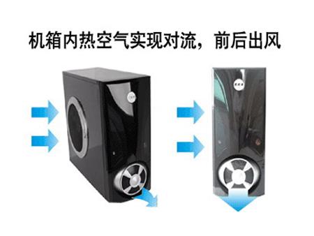

  现在的机箱设计中,散热效果是一个非常受人重视的指标。因此一些所谓的高端机箱开始使用大量的风扇从四面八方向机箱内灌风,以为这样热量就会快速发散出去。但问题是,这么多的风扇真能起到相应的散热效果吗?
  其实,这些产品忽略了一个重要的散热问题,那就是机箱中的风道设计。风道是指空气在机箱内运动的轨迹。合理设计的机箱,在风扇的帮助下能形成有效的风道。简单说就是机箱的设计必需要考虑冷风从哪里进入,热风从哪里散出,风的流向如何控制。如果一个机箱没有合理的风道设计,任凭风扇的散热能力再强,也只能是在一堆"热气"中不断"搅合",效果可想而知。
