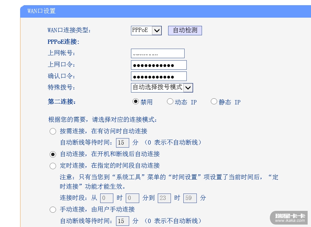

1、进入路由主页,检查WAN口设置(如下图)

看半天,也没弄明白。“我断开拨号连接,将网线从电脑上拨下来,并插到路由器的WAN口上”?不知是你的描述有问题,还是我理解有问题?你说的网线,是指连接电脑的网线还是引入室内的网线??前者应当插在LAN口,而引入室内的网线插在WAN口!这个低级错误你该不会犯吧??
如果以上两条网线连接没有错误,建议你重置路由器(长按路由器上的resetj键5秒以上),然后重新设置路由即可。
回复:设置无线上网时,显示wan口未连接
至于你是的那个有黄色箭头的小窗口,只要连接正确,可以上网就可以不理它;如果一定要设置,建议你打电话问电信,他们一定知道。
