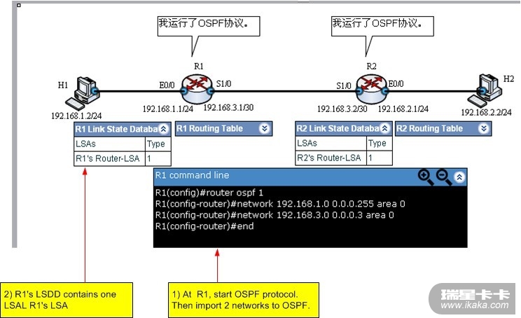

1. 拓扑:两台路由器R1, R2经serial 接口相连,主机H1连接到R1,H2连接到R2。
2. 配置:在R1上启动 OSPF, 把R1接口的network address 输入到 OSPF。例, network 192.168.1.0/24 area 0.
3. 初始化:启动OSPF后,R1生成了Router LSA (Link State Advertisement), 并被添加到LSDB (Link State DataBase)。LSA描叙链路状态。
此时,R1, R2只知道自己的LSA, 接下去OSPF开始运作,使得R1, R2的LSDB同步。这样R1, R2对拓扑有一致的认识,可以分别计算最短路径,更新路由表。
