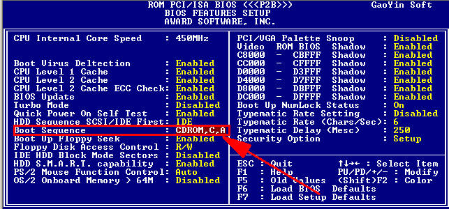

电脑开机后,按什么键能使电脑从光盘启动,从而安装一个新系统?

重装XP 的BIOS 设置:
1)把XP的安装光盘放入光驱,重启电脑。
2)在电脑启动的一瞬间,重复点按键盘上的DEL键,进入bios,
注:不同的主板BIOS的进入BIOS的方法也有不同,有的主板不是按DEL,而是按F12,或者按F10,或者F11,或者F2。
3)按键盘上的方向键,高亮“BIOS FEATURES SETUP”或者
“ADVANCED BIOS SETUP”(名称可能有所不同,多数是左侧第二项),
回车。
4)按键盘上的方向键,高亮“BOOT SEQUENCE”或“FIRST BOOT DEVICE”
(名称可能有所不同),然后用键盘上的PageUp和PageDown键进行调节,
使得启动次序改为光驱优先-CD ROM
5)按Esc退出,选右边的save & Exitsetup后回车,选择Y回车。
或直接按F10保存退出。
6)保存退出BIOS设置后,系统会自动重启。
7)计算机将从光驱引导,当屏幕上显示Press any key to boot
from CD...,时立即按回车或任意键继续(这个界面出现时间较短暂,
请注意及时按下回车或任意键 )

在CMOS里设置从光驱启动就行
 附件: 您所在的用户组无法下载或查看附件参见图中 红框所示
最后编辑zgr稳得起 最后编辑于 2008-11-27 20:31:15

在CMOS里设置启动盘的顺序叫可以了

修改First Boot选项为CD-Rom ,保存退出后,看到“Boot From CD...”时按两下回车键即可进入~~

3楼的图很详细,虽然有的bios不一定这个样子,但大同小异,都差不多了。

部分电脑的BIOS还是和图片上的差别比较大的,像我的神州承运L233T,开机按F2进入,然后左右方向键选择boot
在里面是通过按键盘上的+和-来实现各个选项的上下移动来排列启动顺序的。

有个更直接的办法,你可以在开机的时候按Esc键,就会弹出一个启动菜单,你可以在里面选择从光驱启动就可以了,这样就不用去修改BIOS的启动项,当然前提是你的BIOS支持并且启用了启动菜单
