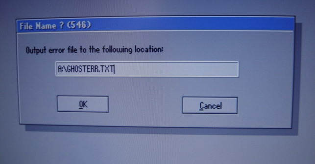

怎么样才能重装系统?

lz换一张系统盘把估计是系统盘的问题哦……

HOSTERR.TXT不是在恢复这个TXT文件,而是ghost在恢复时产生了错误而要自动将错误文件发送到A:\下,现在大家都没有A盘了,当然会显示输出GHOSTERR.TXT错误。
就是说实际上引起错误的并不是GHOSTERR.TXT这个文件,而是你本身的安装盘有错误或是硬盘有错误(如:有坏扇)才有这个提示的。
首先确认你的硬盘是否新的硬盘,然后再更换安装盘看看。

换一张系统盘吧,建议使用安装盘!!!因为现在好多硬件(比如主板)不认“G”的系统盘!

你是不是有两块内存条?拨下一条来试试。

这个问题基本上来说是你的光驱太老了,硬件问题,拿个新的光驱就可以装了.
