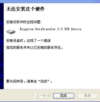

插入U盘时,提示无法安装新硬件
RT

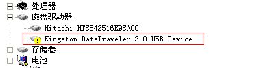

被识别为前面加了个黄色叹号~~
网上那些万能U盘驱动已经试过无效,不是U盘原因在别人电脑无此现象

将那个黄色叹号的卸载 U盘驱动也卸载
然后重新插入,XP系统一般不需要安装U盘驱动

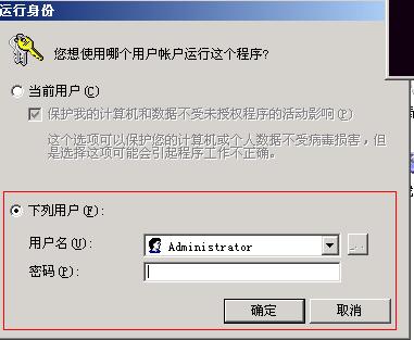

以管理员身份安装

在系统上点右键,点右键前请按住shift键不放,就可以看到上图:

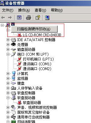

选择管理员用户,确定!
再打开设备管理器,把有黄叹号的设备删除,再扫描新硬件!
