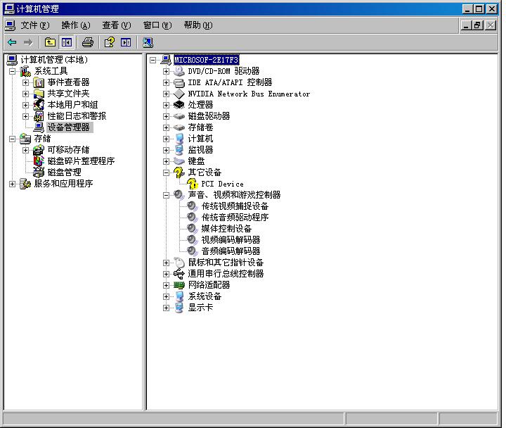

重新安装XP3没有声音??急!急!!
重新安装XP3没有声音??急!急!!
看图,又下角没有喇叭??怎么解决??谢谢!!
回复:重新安装XP3没有声音??急!急!!
声卡驱动没有装好
声卡没装好呀,重新装一次声卡不久行了。
重新安装没用啊??用驱动精灵没有声卡选项??
使用自由天空综合驱动包安装驱动。
C:SYSYTEM32下找
关于出现PCI DEVICE
是因为PCI插槽有硬件未驱动,你可以检查一下
    1. 先在控制面板里检查各硬件设备及其驱动程序安装情况,不正常的应予以解决。
  2. 有些未安装使用的设备,可进入CMOS设置将其关闭。比如另装了声卡,可将“Onboard Sound(板载声卡)”项设为“disabled”;另装了网卡,可将“Onboard Modem(板载Modem)”项设为“disabled”;未使用USB接口的键盘,可将“USB Keyboard Support(USB键盘支持)”项设为“disabled”,等等。
  3. 很多主板都自带“主板驱动程序”,尤其采用英特尔芯片组的主板,一般都带有“芯片组软件安装使用程序(chipsets)”,重装系统后一定不要忘了安装。
把有问号的pci device卸载掉,重新安装,说不定那个就是那个就是和声卡有关的设备。
回复: 重新安装XP3没有声音??急!急!!
