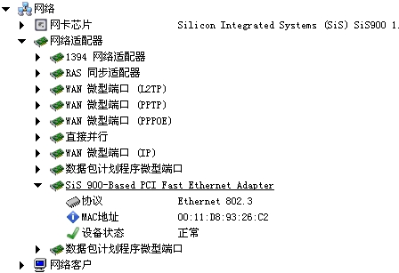

现遇见一个很是困惑的问题:本地连接消失!!!
1.在“任务管理器”点 联网,,提示“没有找到活动的网卡”,
2.在“设备管理器”中,要点“显示隐藏的设备”才可以看见我的网卡,
3.在优化大师里面查看,看见网卡 状态正常,,但是没有列出MAC 地址(正常显示本地连接的时候 是有的,还有协议也写在那)
4.运行--CMD--ipconfig/all, 结果显示的是 windows ip configuration ,,
5.扫描检测硬件,,也没有发现
6.不可以上网!!!!!!!!!
操作系统是xp sp2 ,网卡是集成的,SIS900-BASED PCI FAST ETHERNET,本人就只有那集成网卡,没有安装独立的。
设置家庭和办公网络也起不了作用,,,把网卡驱动装了n遍也没有用,,找了最新的驱动安装还是没有用,,,,,
把BIOS还原到初始状态还是不可以,,,,,,,,
说明下,在印象中,,发生这些事情之前,,我是有用 360安全卫士 里面的 修复LSP连接,,自己有在怀疑是这引起的
,, 不过我重新安装系统了,还是没有看见本地连接。。但是昨天早上开机看见发现新硬件。,我安装了下驱动就好了.
但是昨天晚上从外面回来,开机,本地连接又没了!!!!!!!!!!!!情况和上面6点一样,,!!!!郁闷啊!
集成的难道也会发生松动吗???或者是360安全卫士的 修复问题,,,???,,,,,,,,,
请热心人帮我释疑,谢谢!!谢谢!!!

正常时候的 图片

怎么没人帮忙,,,,哎
好像发过一遍了?
我朋友也发现过同样问题。
你换块网卡试试看。
