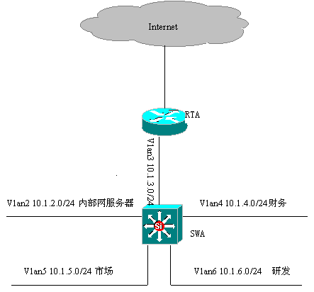

  A公司的某位可怜的网管目前就面临了一堆这样的问题。A公司建设了一个企业网,并通过一台路由器接入到互联网。在网络核心使用一台基于IOS的多层交换机,所有的二层交换机也为可管理的基于IOS的交换机,在公司内部使用了VLAN技术,按照功能的不同分为了6个VLAN。分别是网络设备与网管(VLAN1,10.1.1.0/24)、内部服务器(VLAN2)、Internet连接(VLAN3)、财务部(VLAN4)、市场部(VLAN5)、研发部门(VLAN6),出口路由器上Fa0/0接公司内部网,通过s0/0连接到Internet。每个网段的三层设备(也就是客户机上的缺省网关)地址都从高位向下分配,所有的其它节点地址均从低位向上分配。该网络的拓朴如下图所示:

自从网络建成后麻烦就一直没断过,一会儿有人试图登录网络设备要捣乱;一会儿领导又在抱怨说互联网开通后,员工成天就知道泡网;一会儿财务的人又说研发部门的员工看了不该看的数据。这些抱怨都找这位可怜的网管,搞得他头都大了。那有什么办法能够解决这些问题呢?答案就是使用网络层的访问限制控制技术――访问控制列表(下文简称ACL)。
