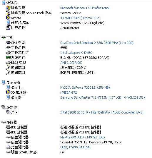

新手学习。。。我台电脑的配置。。大家评论下。。我菜到连这是什么配置都看不懂。。。
  买了3个月。。。经常死机蓝屏。。。一天最多上5、6次以上。。。!系统重装过很多次也是这样。。。。还有。。我台电脑这样的配置还是比别人配置低的电脑要慢得多。。例如玩魔兽进入游戏等待时。。。比别人的慢。。相差很远。。```。
到底是什么问题啊。。。  求大家帮帮忙分析一下。。

我在这里发了两篇类似相同的文章.....    因我真感到的很头疼...无助。。。才这样。。。希望大家理解。。。 我也想要对自己的电脑了解多点...  在这里跟管理员道歉了。。
你可以换个硬盘,试试能否正常。
就知道是系统问题,还是硬件问题了。
蓝屏有个代码的啊,你把那个代码弄上来就可以帮你找一下
蓝屏码:
A porblem has been detected and windows has been shut dowm to prevent damage to yurr comper.
IRQL_NOT_LESS_OR_EQUAL
If this ti the first thme yuo're seen this stop error screen,resturt your computer.If this screen appers a gain ,fllow there steps:
Check to make sure any new hardware or of tware is properly installed.If this is a new installation ,ask your hardware or software manufaturer for ary windows apdates you might need.
If problems continae disable or remore any newly installed hardware or software .Disable BIOS memory options such as cahing or shadowing .If you need to use Safe Mode to remove or disable components,restart your computrr,press F8 to select Adranced startup Optins,and then select safe mode.
Te chnical information:
*** STOP:0*0000000A(0*E1021280,0*00000002,0*00000000,0*80900BBE)
(0*C1262C86,0*00000002,0*00000000,0*80900BC7)
(0*E3398F68,0*00000002,0*00000000,0*80900BBE)
(0*E1003008,0*00000002,0*00000000,0*80900BC7)
(0*E10220E0,0*00000002,0*00000000,0*80900BBE)
Beginning dump of physical memory.
Physical memory dump complete.
Contact your system a daministrator or technical support group for further assistarnce.

蓝屏含义:
0X0000000A 环境不正确。
停止错误编号:0x0000000A
说明文字:IRQL-NOT-LESS-OR-EQUAL
通常的原因:驱动程序使用了不正确的内存地址.
解决方法:如果无法登陆,则重新启动计算机.当出现可用的作系统列表时,按F8键.在Windows高级选项菜单屏幕上,选择"最后一次正确的配置",然后按回车键.
检查是否正确安装了所有的新硬件或软件.如果这是一次全新安装,请与硬件或软件的制造商联系,获得可能需要的任何Windows更新或驱动程序.
运行由计算机制造商提供的所有的系统诊断软件,尤其是内存检查.
禁用或卸掉新近安装的硬件(RAM,适配器,硬盘,调制解调器等等),驱动程序或软件.
确保硬件设备驱动程序和系统BIOS都是最新的版本.
确保制造商可帮助你是否具有最新版本,也可帮助你获得这些硬件.
禁用 BIOS内存选项,例如cache或shadow.
建议:把内存条重新拔插(手要接地)。若无效,感觉有两个原因最值得怀疑:1、CPU过热;2、板卡与主板接触不良。检查。
