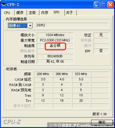

我2个月之前买的1G 667一根,前年又买了一根,型号都是一样的,双面现代颗粒!

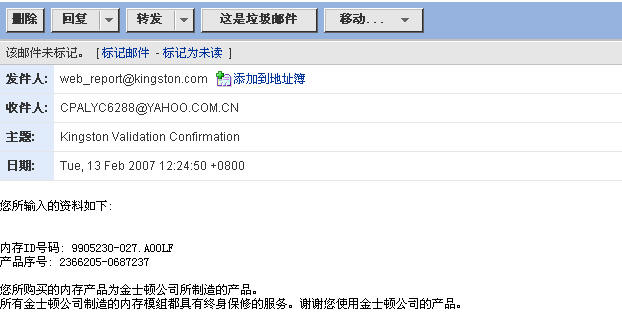

两根条都到金士顿网站一分钟测试都是真的!(通过测试的官方邮件在9楼)
但是CPU-Z测试前年拿的条子制造商却是“三星”???

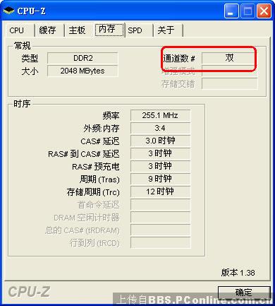

不可思议的是两条不同品牌竟然可以组成双通道!(个人估计同是HY颗粒的原因)
HY颗粒为HY5PS12821

但是有一点,正品和假品的金士顿内存时序不一样(大家可以看看我的截图)

现在有些JS已经可以修改内存SPD,即使用户使用CPUZ这些软件测试都无法保证是否正品,且看

同为编号HY5PS12821颗粒可以组成双通道!
可怕的是我买的667是否是553打磨成的,现在无法测试!
因为我是945PL主板,只支持到533,所以无法判断两根不同品牌的是否可以稳定运行在667频率!

打磨过的三星变金士顿竟然和金士顿正品组通道!

一分钟测试通过的金士顿官方确认(但是这条也就是三星打磨成金士顿的假品)
