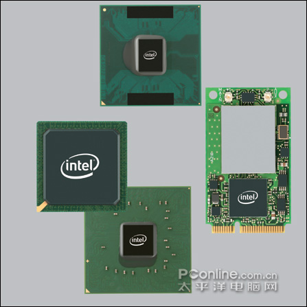

一、迅驰:
这个自从03年由英特尔提出的,到目前为止已发展到第三代。这并不是指一款CPU产品,而是指一整套移动平台处理方案。所谓迅驰是指由英特尔指定的CPU、芯片组和无线网卡组成,并不是指某个单一本本硬件。迅驰一代是指由PM CPU、855芯片组和IEEE802.11b无线网卡组成。迅驰二代是指由PM CPU、915芯片组和IEEE802.11b/g无线网卡组成。而目前最新的迅驰三代则由酷睿CPU(包括双核和单核)版本、945芯片组和IEEE802.11a/b/g无线网卡组成。迅驰平台拥有专用的LOGO,第一代和第二代的LOGO是一样的,由蓝、红双色的蝴蝶组成。第三代开始英特尔启用了新的LOGO,使用的双核CPU的还会在LOGO中标明“DUO”字样。
一套的才叫“迅驰”(图)

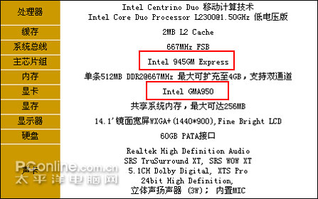

2、芯片组——PM和GM之别:
评测文章中提到主板芯片组中,常常会看到855GM、915PM等等的称谓,不知其区别为何?其实PM的是指主板未集成显卡的,GM为集成显卡的。
