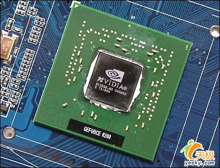

作为现今家用PC中最时髦的配置,最便宜的一线酷睿2品牌机也都标价6000元左右,定位于家庭娱乐市场。不过让众多工薪级消费者遗憾的是,这些品牌机拥有最强大的处理器,却没有可以应付主流3D游戏以及家庭娱乐的显示卡。
盘点5000到7000元的低价酷睿2品牌机,虽然除了海尔极光A606是GMA950集成卡以外其他机型都配有独立显卡,但这些独立显卡并没有宣传的那么好。首先这些独立显卡大多是市场中最便宜的产品,其中以GeForce 6200LE和GeForce 6200TC最为常见,少数几款标榜为游戏、娱乐PC的机型采用了GeForce 7300 LE,只有部分二线品牌产品采用了能搭配酷睿2处理器的GeForce 7600GS,但同时在其他配置上肯定会有不足之处。论幸亏945芯片组没有AGP接口,否则GeForce 5200甚至是GeForce MX440都可能出现在酷睿2品牌机上。其次,刀版、64位显存、降频等关键词已经成为酷睿2品牌机的显卡标准,这种显卡的性能可想而知,甚至部分测试项目还不如GMA950集成卡好,如果在零售市场中出现肯定无人问津。
目前大部分低价酷睿2品牌机并不能胜任家庭娱乐的任务,可以说这些机器除了具有时髦的处理器之外,其他配置基本还停留在4000元级的产品上。这些机器应付不玩游戏的消费者还可以,要是想打游戏还是选择其他机型吧。

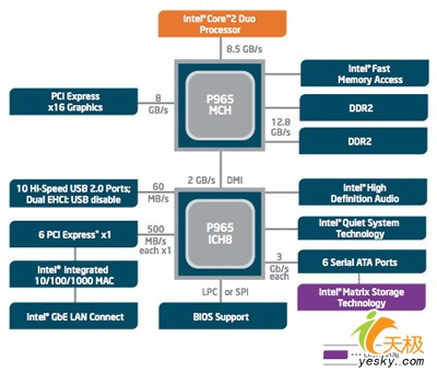

先天性“心脏病”!芯片搭配有问题
主板号称电脑系统中的基石,对系统效能的影响不次于处理器。而芯片组则又是主板上的心脏,芯片组的好坏将直接决定主板的性能。想象一下如果刘翔患有心脏病,那还能有12.88这个数字吗?还能有飞奔的速度吗?而现在的低价酷睿2品牌机正是如此。
纵观这些低价酷睿2品牌机,几乎无一例外的使用了英特尔945系列芯片组,甚至还有使用威盛PT890的机型。这些芯片组都是搭配双核奔腾4的产品,只有英特尔最新的965家族才是酷睿2的真正搭档。945系列芯片组在规格上基本可以满足酷睿2处理器需求,如:1066MHz、DDR2-667等,通过一些简单改造也确实可以支持酷睿2处理器,但是在实际性能方面则还有一定差距。
您别以为945系列芯片组仅仅是性能上与965系列有差别,因为945系列不支持ICH8南桥,所以两者在功能上也有很大区别。新一代ICH8南桥芯片将集成6个SATA接口,并且支持10个USB接口,提升了USB带宽,并支持Dual Hi-Speed Controllers独立USB接口停止运作功能。ICH8将彻底抛弃AC97声效,转而采用实时High Definition Audio声效处理,这对于家庭娱乐用户来说十分重要。
俗话说“好马配好鞍”,对于酷睿2这种野马来说没有一个好鞍怎么能够降伏?况且品牌机的主板就好比人的心脏一样,几乎没有更换的可能,所以这将是目前低价酷睿2品牌机终生的痛处。

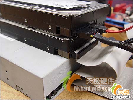

硬盘与光存储设备对于整机的性能影响并不大,但这将决定整机扩展性以及功能。您别看低价酷睿2品牌机普遍采用160G的硬盘,这其中同样存在很多问题,不少用户在一两年之内都将为硬盘与光存储花费不少银子。
为何搭配160G的硬盘还是无法满足?其实低价酷睿2品牌机的硬盘问题并不是容量太小,而是接口太落后。或许很多消费者没注意,现在有相当一部分低价酷睿2品牌机采用的是PATA接口硬盘。与主流的SATA接口硬盘相比,PATA接口硬盘在速度上确实慢不了多少,不过问题出在大部分品牌机的英特尔945主板都只支持一个PATA接口,所以PATA硬盘必定需要光驱和硬盘挂在一条线上。这样整机就没有空闲的PATA接口了,如果日后添加DVD刻录机等设备就意味着要么仍掉以前的DVD光驱,要么就干脆把硬盘仍了。此外,这种搭配方式造成硬盘和光驱使用同一个DMA通道,不仅仅会严重影响硬盘的性能,还会影响到光存储设备的稳定性,产生很多莫名其妙的问题。
PATA与SATA硬盘的成本只相差十几元,不过日后给消费者带来的麻烦可不是十几元能够解决的。如果您想在日后升级成DVD刻录机、挂双光驱,那您在选择低价酷睿2品牌机时多留意一下硬盘与光存储的搭配问题。

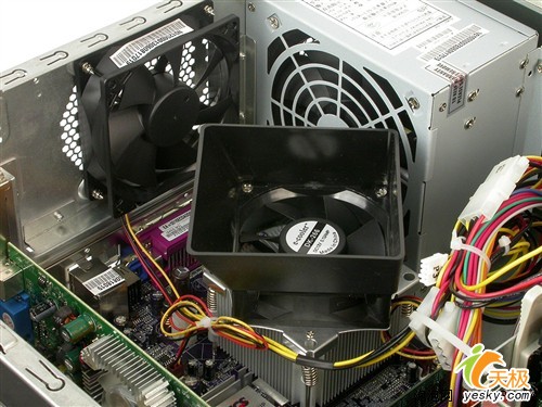

与之前的奔腾4平台相比,酷睿2平台的变化不仅仅是处理器改变了,其整个平台的设计思路都有变化,是英特尔近几年来最大的一次改变。让人遗憾的是很多低价酷睿2品牌机并没有改变平台设计,而是直接沿用之前的奔腾4平台,造成很多不大不小的问题。
这些问题中做为突出的是散热系统没有为酷睿2优化,造成噪音和电磁干扰等环境污染。作为品牌机中的中高端产品,眼下这些酷睿2品牌机的机箱都是之前中高端机型的机箱,而这些机箱全部都是为高主频双核奔腾4产品设计的。因为高主频双核奔腾4的散热功率高达130W,所以机箱上需要设计有多个散热口以及多个风扇。但酷睿2处理器的散热功率只有奔腾4的三分之一,所以并不需要什么额外的辅助散热装备,多余的风扇和散热孔只能增加整机的噪音和电磁干扰,与酷睿2更安静、更节能的设计要求截然相反。
酷睿2绝不仅仅意味着一个新的处理器,更是意味着新一代电脑的出现。按照目前低价酷睿2品牌机的设计方式来看,有可能连酷睿2处理器的优点都发挥不出来,更别提什么全新的感受、全新的体验了。
