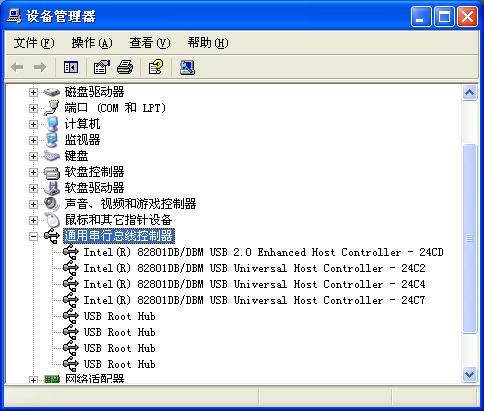

我的系统是XPSP2,补丁全齐,主板支持2.0,今得一2。0U盘,插入后能自动安装驱动,但安装好后出一对话框:“这是一个高速设备,是否选用其它驱动程序?”我记不大清楚了,大概意思是这样,我没见过这个情况,后来插入就再也见不到这个提示框了,怎么能让它再出来?我安装系统后安装了USB2。0驱动的。还有就是我有6个USB接口,?前面有2个,后面有4个,但设备管理显示有8个,怎么回事呢?且只有一个是2。0的,难道要一个一个地安装2。0的驱动吗?

不是八个,是四个,你的主机上共六个接口,其中有两个不可用,可能有两个是虚设的没正常连接.其他四个都可用2.0U盘.

也就是说我已安装好了2.0的驱动?以前用的U盘或卡都是1.0或1.1的,没出现这个提示框,这次是2.0的,我感觉不是用的2.0驱动,2.0的速度比1.0或1.1快很多的.我试过插入盘后再删除该驱动,拔出后再插入,会提示正在安装驱动,然后提示可以正常使用了,但不会再出那个"高速设备"的提示框.

已经装好了,不用再反复装了,首次插入U盘会自动提示,第二次就不会再提示了.若是换个别的型号U盘在没装2.0驱动时还会提示此类消息

USB2.0向后兼容USB1.1。你可以在USB1.1总线控制器上连接USB2.0设备,但是你无法享受到USB2.0 480Mbps的高速度。

咳,我就是怕自己傻了,把2.0的U盘当1.0用,那不是白白浪费了吗?我本来就是性急之人,老牛拉跑车还不得急死?现在左插右插还是搞不懂到底哪个是2.0的,都能用,就是速度不咋的.从没用过2.0的USB设备,也不知怎么弄了.就当1.1用吧.

楼上说的对,每台只有4个USB端口是给用户使用的,XP都自带USB驱动,不需再装了.

就是那样,我也遇到过。前面插入U盘后,就有提示说不高速USB。插入后面的USB就没问题
