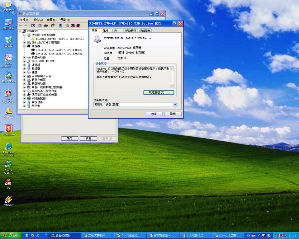

我的光驱是外置先锋DVD刻录机,最近用不起来了,“我的电脑”里没有光驱的盘符。
XP下设备管理器里光驱栏打着黄底黑色的感叹号,属性里写着
:“indows 成功地加载了这个硬件的设备驱动程序,但找不到硬件设备。 (代码 41)
进入bios看看能查看到光驱,
有什么软件能不重装系统而修复使用.

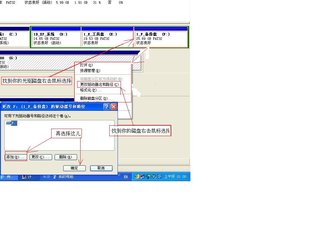

如果BIOS里设置没有错的话,就电脑刚刚启动的时候就能从屏幕上看得到它显示光驱设备的,你有没有在鼠标指到这→“我的电脑”击右键→“管理”→“磁盘管理”→找到你的光驱磁盘右击鼠标选择如下图所示:看能否解决你的问题
