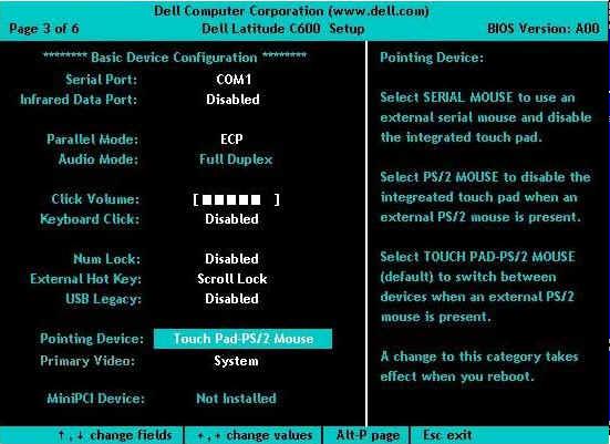

2. 针对C6**、C8**、I8***、I4***以及部分D系列的机器,不断按 <Alt>和<P>组合键,直至在“Basic Device Configuration”(基本设备配置)下找到“Infrared Data Port”(红外线数据端口)。按下箭头键高亮度显示“Infrared Data Port”(红外线数据端口)旁边的“Disabled”(已禁用)。按右箭头键将设置更改为某个COM4端口(通常使用该端口)。

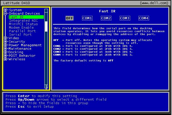

针对新机型D610、D810、D410等,按<F2>键进入系统设置程序(BIOS)后,在屏幕左侧树状结构里找到“ONBOARD DEVICE”(主板自带设备),敲回车键“ENTER”展开子目录。按下箭头键高亮度显示“Fast IR”(红外线数据端口),敲敲回车键“ENTER”进入右边的设置区,选择COM4端口(通常使用该端口),再次敲敲回车键“ENTER”。
