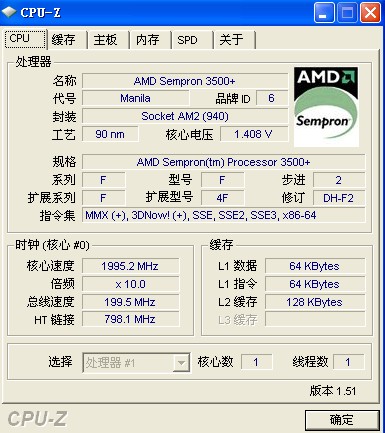

麻烦帮忙看看,我想加根内存条,不知道应该选什么样的可以兼容~~~

楼主将CPU-Z切换到内存选项,看下内存的代数和型号,然后购买相同型号的内存条即可。
如果楼主的原有内存比较小的话可以选择直接用一条相同代的大内存来替代。

LZ还应该截内存和主板的图。
网上搜索主板最大支持多大内存,支持几代的最大多少频率的内存,内存插槽有几个,让心里有个数,然后根据自己的需要去购买。买的时候还是注意买兼容性好的,最好是同品牌同频率,还要跟JS说清楚不行的话退换的事情。
