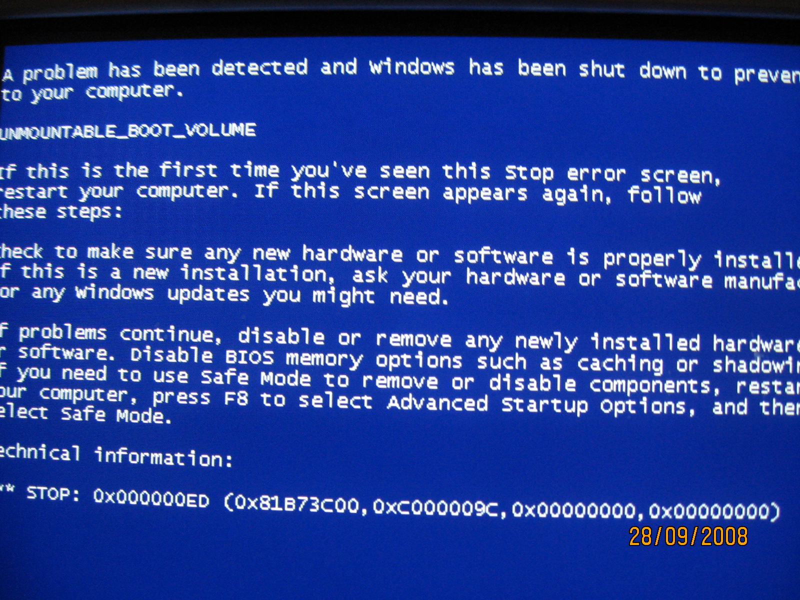

A problem has been detected and windows has been shut down to prevent damage to your computer
unmountable_Boot_volume
If this is the first time you've seen this stop error screen,restart your computer.If this screen appears again,follow  these steps:
theck to make sure any new hard ware or software is properly installed.If this is a new installation,ask your hardware or software manufacturer for any windows updates you mighr need.
If problems continue,disable or remove any newly installed hardware or software.Disable BIOS memory options such as caching or shadowing.If  you need use safe mode to remove or disable componennts,restart  your computer,press F8 to select Advanced startup options,and then select safe mode.
Technical information:
***  STOP:0X000000ED(0X81B73C00,0CC000009C,0X00000000,0X00000000)
图片见下
请问是什么原因,如何补救
回复:SOS 电脑不能开机,ghost回复后短时间内又出现同样情况
1、 使用“恢复控制台”的 CHKDSK
拿安装系统盘引导进入控制台模式:
提示从 CD 或 DVD 引导时,请按任意键。
出现蓝屏并且加载数秒钟。 该过程完成大约需要 30 秒钟。 不应通过键盘选择任何内容 。
在蓝色的安装菜单中,按 R 选择“修复 Windows **”安装。
在 C: 提示符后键入 chkdsk /r,。
chkdsk 完成后,在 C: 提示符后键入 Exit 。
Windows 将重新启动。 弹出 CD 并且安装应正常继续。
2: 重新安装操作系统、驱动程序和应用程序

请问是什么原因造成的:硬盘坏了,中毒?

还出现过
STOP:c000021 a unknown hard Error.
Unknown hard Error

根据文件说明有两种情况
第一种:
你该检查一下你的 IDE 排线是不是用了
第二种:
内存错误.可能是你新加内存不兼容引起的...重装一下系统试试看吧..

IDE排线就是硬盘接数据线的地方有个很小的排线!楼主按2楼的方法解决!
楼上说的对
先检查ide线是否有问题
你说出现过Unknown hard Error
现在又出现了unmountable_Boot_volume
可以确定是硬盘的问题
赶紧备份重要文件
修复一下坏道
看行否?
