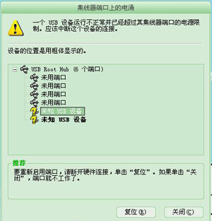

usb接口不好使怎么办啊
所有的USB接口都不好使了 插上usb设备就显示下面的样子
[用户系统信息]Mozilla/4.0 (compatible; MSIE 6.0; Windows NT 5.1; SV1; TencentTraveler )
这个是什么毛病啊怎么处理呢

USB集线器带外接电源否?没有的话,容易导致供电不足的情况,从而出现你说的不能识别的情况。

主板带的也不好使,我量了输出电压都是5伏的

BIOS设置里我没动过
刚才看了一眼都是开启状态

我电脑上一共4个USB接口现在都显示图片上的样子

看来近一两年来的机子好像这方面的毛病较多些。我的也是这样,但没有像楼主这样的明显,只是某些USB端口有这样的问题。感觉有的是软件冲突(我的系统内另安装有虚拟系统。某些原有问题的USB端口在虚拟系统反而正常了,估计是这方面问题),另外一些端口象是端口硬件的问题。
像软件问题我只能重装系统;而硬件问题建议搂主去报修吧。
