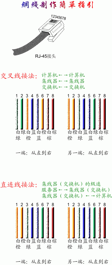

有现在有一条20M的网线,但是我制作成B类的时候,用网线测试仪测试后,一边的顺序是对,另一边的顺序是不对,但是我都已经按T0568B的顺序来制作的。。
我想是不是10米以上的网线不能用B类线呢?那么是用A类线,还是交叉线呢?,,还是有其他原因?
....................是路由连电脑.....

不知道这个对你有没有帮助?

【飘飘飘飘任逍遥的贴子】不知道这个对你有没有帮助?
这张图我都有,我会制作网线也是看这张图来制作的。
3M的网线做过几条,,,20M的这条是第一次制作,好像听人说网线长有另外的接法,要不是就是网线的问题,因为网线是我哥从电信局拿来的。

测试仪的显示结果是:
一边是 1 2 3 4 5 6 7 8
另一边是 1 2 5 4 3 6 7 8

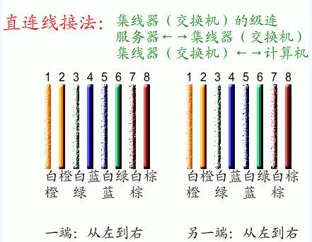

路由连电脑按T0568B的顺序来制作,必须是直连线。20米不算长。
下图就是正确的连接方法。两个头的连接都是一样的。
那个“和蓝线双绞在一起的白蓝线”与“和绿线双绞在一起的白绿线”必须是如图所示交叉的。两个端头都一样的交叉。
就是白绿线是接3,白蓝线是接5,两个头都这样接。

哈哈 搞定了,,,其实是绝对是接错了,,那是因为这条20米的网线的橙白、绿白、蓝白和棕白,这几个颜色全都是白,根本就标明不清楚,所以才会接错了,要挖很深才能隐隐约约看到这几个白线里有橙绿蓝棕。
但是测试仪测试了两边第七跟线不通(也就是棕白),不知道会不会影响,我现在就是用这跟20米的线上网的。

实际上,现在很多卖的网线已经都只是白线和色线双绞了。
分辨时,都是根据双绞的色线来确定的。
