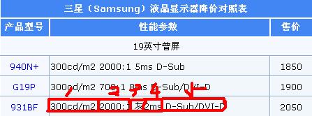

当前,液晶显示器以其轻便、小巧、占用空间少,越来越得到广大电脑爱好者的青睐。为了让广大电脑爱好者选购一台称心如意的显示器,现将液晶显示器有关参数简单介绍如下:
如下图,一一解释如下:
1处指的是显示器的亮度,中文名称叫做每平方米烛光(或称“流明”),越大越好,在强光下也可以很清晰。
2处指的是对比度。越大越好,好的显示器已经达到4000:1。
3处指的是显示器颜色。本例为灰色
4处指的是响应时间。越小越好(本例为2毫秒)。响应时间越小,屏幕刷新时出现的拖尾现象就越不明显。
5处指的是显示器的接口类型。D-SUB接口是显示器的接口之一,又叫做模拟信号接口。另一种接口叫做DVI接口又称为数字信号接口,相比之下后者图像更好。
注:也可能3、4处合指灰阶响应时间,未能证实。有关灰阶响应时间的内容请看下文。
补充:
1、有的显示器还有如“17/0.297mm/1600*1200”这样的显示,其意义为:
(1)“17”指的就是显示器大小为17寸,当然越大越好(价格当然就越贵)。
(2)“0.297mm”是指显示器的点距(横向),点距越小图像越细腻。优秀的显示器生产厂商还会提供纵向的显示器点距,同样也是越小越好。
(3)“1600*1200”是指分辨率。商家提供的多指最大分辨率,越大越好。稳定工作下的最大分辨率与刷新频率有关,刷新频率越高,稳定工作下的最大分辨率也越低。比如某商家指出其显示器分辨率为1600*1200,这可能指的是在60Hz刷新频率下的最大分辨率,在75Hz的刷新频率下,能够稳定工作的最大分辨率可能只能设置为1024*768。
2、关于显示器的灰阶响应。
援引百度http://zhidao.baidu.com/question/1075880.html地址的解释:
说到灰阶响应时间,首先来看一下什么是灰阶。我们看到液晶屏幕上的每一个点,即一个像素,它都是由红、绿、蓝(RGB)三个子像素组成的,要实现画面色彩的变化,就必须对RGB三个子像素分别做出不同的明暗度的控制,以“调配”出不同的色彩。这中间明暗度的层次越多,所能够呈现的画面效果也就越细腻。以8 bit的面板为例,它能表现出256个亮度层次(2的8次方),我们就称之为256灰阶。
由于液晶分子的转动,LCD屏幕上每个点由前一种色彩过渡到后一种色彩的变化,这会有一个时间的过程,也就是我们通常所说的响应时间。因为每一个像素点不同灰阶之间的转换过程,是长短不一、错综复杂的,很难用一个客观的尺度来进行表示。因此,传统的关于液晶响应时间的定义,试图以液晶分子由全黑到全白之间的转换速度作为液晶面板的响应时间。由于液晶分子“由黑到白”与“由白到黑”的转换速度并不是完全一致的,为了能够尽量有意义的标示出液晶面板的反应速度,传统的响应时间的定义,基本以“黑—白—黑”全程响应时间作为标准。
但是当我们玩游戏或看电影时,屏幕内容不可能只是做最黑与最白之间的切换,而是五颜六色的多彩画面,或深浅不同的层次变化,这些都是在做灰阶间的转换。事实上,液晶分子转换速度及扭转角度由施加电压的大小来决定。从全黑到全白液晶分子面临最大的扭转角度,需施以较大的电压,此时液晶分子扭转速度较快。但涉及到不同不同明暗的灰度切换,实现起来就困难了,并且日常在显示器上看到的所有图像,都是灰阶变化的结果,因此黑白响应的测量方式已经不能正确的表达出实际的意义,为此,灰阶响应时间的概念就顺应而出了。
需要说明的是,虽然灰阶响应更难控制,需要的时间更长,但实际情况却有可能完全相反。因为厂商可以通过特殊的技术,使灰阶响应时间大大提高,反过来比传统的黑白响应时间短很多。比如使用响应时间加速芯片,可以使25ms黑白响应时间的产品拥有8ms的灰阶响应时间。灰阶响应时间与原来的黑白响应时间含义和性质差别很大,两者之间没有明确的对应关系,但又都是对液晶响应时间的描述。
