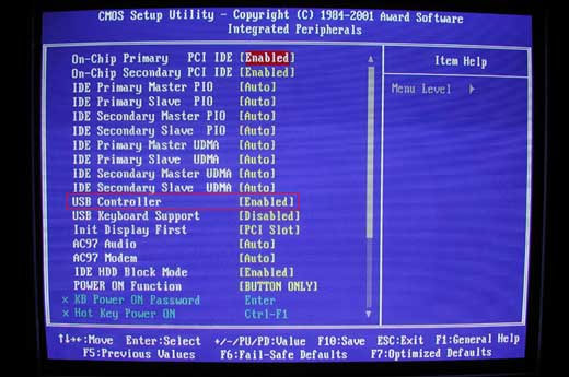

首先接个USB 鼠标,然后用完整版 XP 安装系统(非 GHOST 版)。在图形安装界面中(非字符安装界面),有个鼠标箭头,如果 USB 接口是 OK的话,鼠标是可以动的,如果不行,就说明USB接口坏了或者 CMOS 中禁用了 USB 功能。如果 CMOS中禁用了 USB 功能,则参照主板说明书将这个 USB 项 ENABLED 就是了。

支持冰棍的意见。
看情形个人估计是主板出问题了,楼主的机器不在保修期内可就惨了!
你还可以打开设备管理器,看看USB控制器的状态,那一项是否有黄色的叹号或者问号。如果是的话,就重新安装USB2.0的驱动,每一个芯片组厂商的驱动都是不一样的,主板自带的光盘还在最好,不在的话可以到驱动之家、太平洋等网站下载,主板型号如果记不得可以用优化大师、EVEREST Professional等工具查看。驱动安装成功,问号和叹号消失之后就可以正常使用了。
