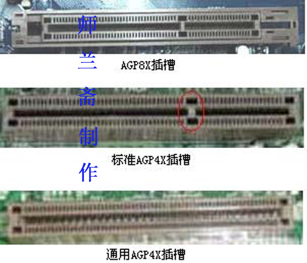

瑞星卡卡安全论坛技术交流区系统软件 AGP8X和AGP4X外观上有什么区别??????
最后编辑2007-02-28 09:58:24.547000000
通用AGP4X插槽:
通用AGP4X插槽,代表性产品是基于815、694、KT133-KT333芯片组的主板。这些主板上提供的都是通用AGP 4X插槽。这种插槽符合AGP 2.0标准,信号电压1.5V,插槽提供1.5V、3.3V电压。兼容性最好,可以使用所有AGP1X、AGP2X、AGP4X、AGP8X、通用AGP4X、通用AGP8X接口的显卡。
标准AGP4X插槽:
标准AGP4X插槽跟通用AGP4X插槽最主要的区别是在插槽的右端增加了一个防呆卡位,这样就使得较古老的AGP 1.0规范接口的显卡无法插进。
标准AGP4X插槽,代表性产品:基于845、850芯片组的主板。主板上提供的都是标准AGP 4X插槽,这种插槽符合AGP 2.0规范。信号电压1.5V,插槽提供1.5V电压,可以使用AGP4X、AGP8X、通用AGP4X、通用AGP8X接口的显卡,但不能使用AGP1.0规范的AGP1X、AGP2X接口的显卡。
AGP8X插槽:
AGP8X插槽的外观和标准AGP 4X插槽非常相似。代表性产品:基于848P、865PE、875、KT400及以上芯片组主板。主板上提供的都是AGP8X插槽,这种插槽符合AGP3.0标准。信号电压0.8V,插槽提供1.5V电压,可以使用AGP4X、AGP8X、通用AGP4X、通用AGP8X接口的显卡,但不能使用AGP1.0规范的AGP1X、AGP2X接口的显卡。
注意:由于AGP 8X接口显卡工作在AGP1X、AGP2X模式下已经没有意义,而且增加AGP1.0规范的电路只会增加显卡的成本,因此通用型AGP8X接口的显卡,只在期初现过极少量的生产供测试使用,后期的显卡全部都已经将AGP1.0规范的供电电路省略,制成标准型的AGP8X接口。市面上卖的显卡都是标准AGP 8X接口的。这类显卡都支持AGP 2.0,即AGP 4X。
