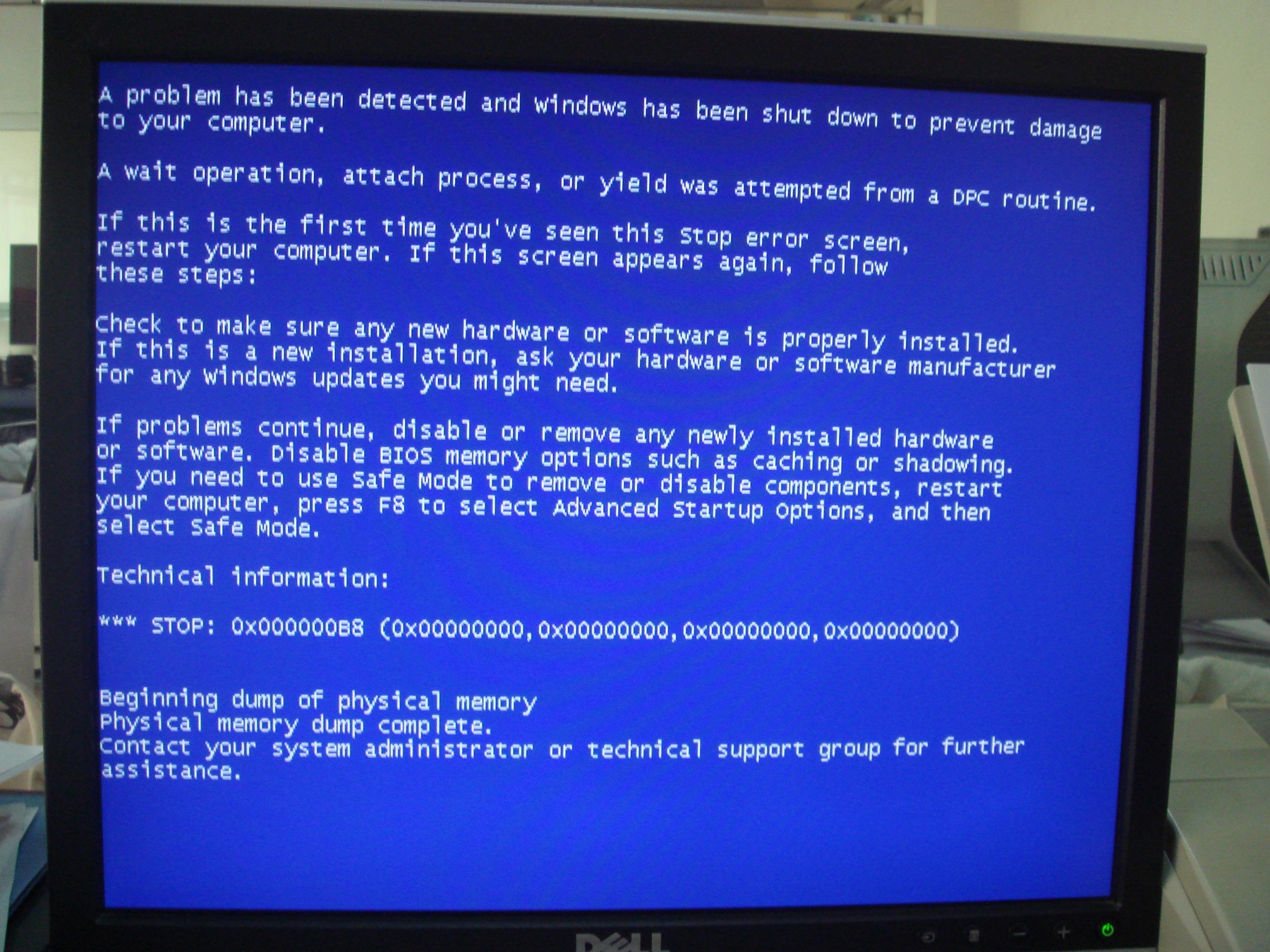

昨天下午电脑用一下就连续出现两次,然后休息一下以后,到今天也没有出现这个问题,请问各位高手,这是个什么问题?怎么解决?谢谢

按F8选择"最后一次正确配置"启动试试
上次我也出了这个问题,当时是在打开一个程序时出现了问题,一直打不开,等了一会就出现了这个问题。
不过没什么,重启就好了,可能是系统的指定出了问题,具体我也不清楚,等高人说个明白,最好是能翻译一下
我还是在等高人啊~
这个是没有什么,重新启动后还是可以争取使用不过。。总是有点阴影
原因:一、硬件问题(CPU、内存、显卡、其他板卡有问题或与插槽接触不良,或CPU过热、内存不兼容等);二、软件问题(多为病毒导致,如威金病毒、国宝病毒等有此功效);三、资源冲突(看“任务管理器”--硬件);四、其它。
驱动是不是有问题~?~?
超级游戏能不能翻译一下啊
请4楼的达人解释一下,我有点没有看懂,“任务管理器”里那里有个硬件的选项?其他又是什么意思?
我的瑞星是2月2号升级的,没有发现病毒。
Stop:0x000000B8
当你在一台运行Windows 2000 Server的电脑上安装了Tivoli Storage Manager软件,重启后你可能会遇到下面的出错信息:STOP: 0x000000B8 (0x00000000,0x00000000,0x00000000,0x00000000) ATTEMPTED_SWITCH_FROM_DPC
原因分析:
这个问题是由该内存管理软件中的“Adsmscsi.sys”驱动造成的。
解决方法:
使用安全模式启动电脑,这样可以防止加载这个驱动,然后禁用下面的Tivoli服务:
TSM Scheduler
TSM Server1
ADSM Server
在停止了这些服务后,重新启动电脑即可。
当然,最好的办法就是去Tivoli的网站获得一个和Windows 2000兼容的升级程序,Tivoli的网址:http://www.tivoli.com。
适用系统:
Microsoft Windows versions 2000,2000 SP1 Server
Microsoft Windows versions 2000,2000 SP1 Advanced Server
1. 以安全模式启动计算机。 为此, 请按照下列步骤操作。
发生 " Stop 0x000000B8 " 错误后 注意 通常, 计算机自动启动以安全模式。 a.  重新启动计算机, 然后立即按住 F 8 键。
b.  在 Windows 高级选项 菜单上, 使用向上和下箭头键以选择 SafeMode , 然后按 Enter。
c.  选择与要启动, 安装, 然后按 ENTER 键
注意 : " 安全模式 " 字样以蓝色在屏幕底部出现。
2. 单击 开始 单击 运行 , 在 打开 框中, 键入 regedit , 然后单击 确定 。
3. 找到并单击以下注册表子项:
HKEY_LOCAL_MACHINE\System\CurrentControlSet\Control\Class\{4D36E967-E325-11CE-BFC1-08002 BE10318}
4. 在右窗格中, 双击 UpperFilters 。
5. 多编辑字符串 对话框中, 删除 ôAfamgtö 项是 数值数据 框中, 列出。
注意 保留 ôPartMgr " 和 " Diskperf " 条目中 数值数据 框中列出。
6. 找到并单击以下注册表子项:
HKEY_LOCAL_MACHINE\System\CurrentControlSet\Services\Afamgt
7. 在右窗格中, 双击 开始 。
8. 在值数据框中, 键入 4 , 然后单击 确定 。
9. 退出注册表编辑器。
10. 重新启动计算机。
