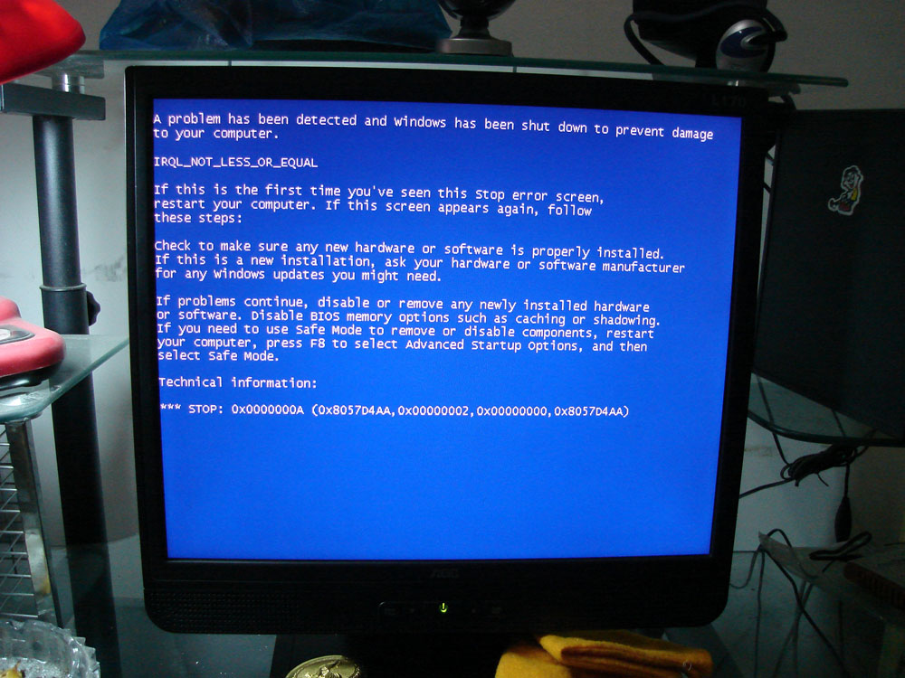

XP蓝屏问题
重新安装系统几次,都还是蓝屏,驱动安装无误,请问是怎么了??如图:

内存换一根确定是好的内存试一下看.驱动安装无误的话可能是主板的问题

系 统 问 题

要么就是显卡不兼容

不是系统问题,是硬件或是驱动兼容性的问题

华硕的主板,安装自带的驱动,显卡是6200,也安装的是自带的,不可能是驱动不兼容吧

如果可以确定驱动没有问题,那就要考虑内存的问题了。先换一下内存插槽试试,不行就换根内存。另外硬盘和数据线也要检查,最后再检查主板。
