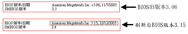

XP系统
BIOS旧版本3.06  刷新后BIOS版本3.15
刷新完BIOS.系统要重新启动. 重新启动时出现红色的英文字.几秒后红色的英文字不见了.启动完新的BIOS版本是3.15
请教 刷新完BIOS后.继续还要做什么.是否要装载BIOS缺省.
下面是官方网站安装指示. 不懂英文.请教应该怎样做.最好能详细点.谢谢.
