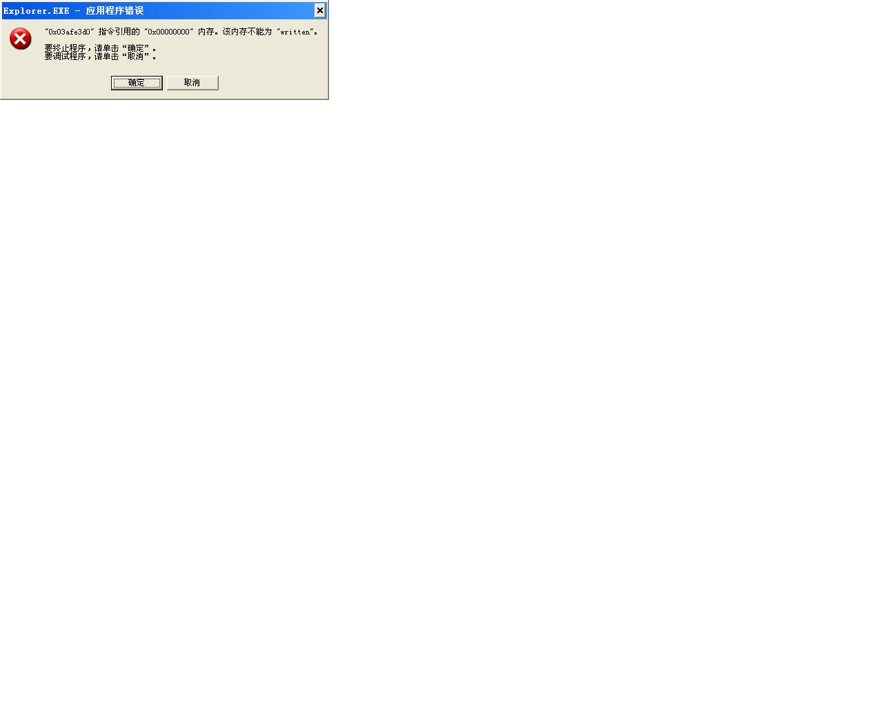

这是流行的说法:
一般来说内存出现问题的可能性并不是很大, 主要方面是内存条坏了. 内存质量有问题 . 还有就是两个不同容量不同牌子的内存条混插 ,也比较容易出现不兼容的现象, 同时还要注意散热问题, 特别是超频后, 你可以使用Mestest软件测试一下内存,他可以准确的检测出内存的稳定度.假如你是双内存,而且是不同牌子的内存条混插了或是购买的2手内存时,出现了这个问题,这时,你要检查是不是内存出了问题或是有其他硬件不兼容.如果都没有,那就要从软件方面找问题了.
先简单说说原理:内存有个存放数据的地方就缓冲区,当程序把数据放在某一位置时,因为没有足够空间,就会出现溢出现象.举个例子:一个桶里只能放一斤水,你要是放进二斤水,那它就会溢出来.而系统则是在屏幕上表现出来.这个问题经常出现在2000和XP上,2000/XP对硬件要求是很苛刻的, 一旦遇到资源死锁,溢出或者类似win98的错误操作,系统为保持稳定,就会出现上述情况.另外也可能是硬件兼容性不好造成的.
下面我从几个例子给大家分析
例一 打开IE浏览器没过几分钟就出现了“0x70dcf39f’指令引用的“0x0000000’’内存.该内存不能为“ read”.要终止程序.请单击确定的信息框,点击确定后,又出现发生“内部错误,你正在使用的其中一个窗口即将关闭”的信息框,关闭该信息框后,IE浏览器也被关闭.
解决办法:修复或升级IE浏览器,同时打上补丁. 看过其中一个的修复方法是,win2000自升级.也就是win2000升级到win2000,其实这种方法也就是把系统还原到初始的状态下.比如你的IE升级到6.0后,自升级就被5.0代替.
例二 在win XP下双击光盘里面的 Auto Run exe”文件显示0x77f745cc”指令引用的0x0000078内存该内存不能为written.要终止程序请单击确定,而在98里却运行正常.
解决方法:这可能是系统的兼容性问题.winXP的系统,右键单击Auto Run exe”文件,属性,兼容性,把用兼容模式运行这个程序”,项选择上,并选择windows 98/me..win2000的如果打了SP的补丁,只要开始运行,输入:regsvr32 c:\winnt\apppatch\salyerui.dll”.右键,属性,也会出现兼容性的选项.
例三 Real one gold关闭时出现错误,以前一直使用正,最近却每次关闭时出现0xfffffff”指令引用的0xffffffff’’内存.该内存不能为read’’ 的提示.
解决办法:当使用的输入法为微软拼音输入法2003,并且隐藏语言栏时(不隐藏时没问题)关闭Real one就会出现这个问题,因此在关闭Real one之前,可以显示语言栏或者任意其他输入法作为当前输入法来解决这个问题.
例四豪杰解霸有时也会出现这问题.显示为x060692f6’’指令引用的0xff000011’’内存不能为read,终止程序请按确定.
解决办法:是试试重装豪杰解霸,如果重装后还会这样,到官方网站下载相应版本的补丁.还不行,只好换别的播放器试试了.
例五 双击一个游戏的快捷方式,0x77f5cd0” 指令引用的0xfffffffff’’内存该内存不能为read’’并且提示Client.d at’’程序错误.
解决方法:重装显卡的最新驱动程序,然后下载并安装DirectX 9.0
例六 QQ聊天时一个朋友发过来信息,我的电脑便出现了错误提示.0*772b548f”指令引用的 0*00303033”内存.该内存不能为 written”.然后QQ自动下线,而再打开QQ,发现他发过来的十几条消息.
解决方法:这个对方利用QQ的BUG,发送的特殊代码,使QQ错误,只要打上补丁或是升级到最新版本,就没事了.
通过上面的几个例子,可以看出,出现故障的原因有好多种,在这里把以前提到或有可能发生的原因列个表,方便查阅:
原因 解决方法
1 内存条坏了 更换内存条
2 双内存不兼容 使用同品牌的内存或只要一条内存
3 内存质量问题 更换内存条
4 散热问题 加强机箱内部的散热
5 内存和主板没插好或其他硬件不兼容 重插内存或换个插槽
6 硬件有问题 更换硬盘
7 驱动问题 重装驱动,如果是新系统,应先安装主板驱动
8 软件损坏 重装软件
9 软件有BUG 打补丁或更新到最新版本
10 软件和系统不兼容 给软件打上补丁或是试试系统的兼容模式
11 软件和软件之间有冲突 如果最近安装了什么新软件,卸载了试试
12 软件要使用其他相关的软件有问题 重装相关软件,比如播放某一格式的文件时出错,可能是这个文件的解码器有问题
13 病毒问题 杀毒
14 杀毒软件与系统或软件相冲突 由于杀毒软件是进入底层监控系统的,可能与一些软件相冲突,卸载试试
15 系统本身有问题 有时候操作系统本身也会有BUG,要注意安装官方发行的更新程序,象SP的补丁,最好打上.如果还不行,重装系统,或更换其他版本的系统。
