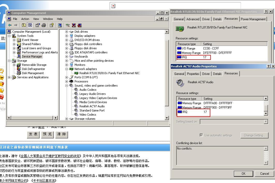

IRQ中断冲突
控制面板——管理——计算机管理——设备管理器——检查声卡网卡IRQ是否相同
某些会导致冲突 某些不会(比如我这个)

如果相同就在BIOS里
Configuration/Setup Utility中某个选项可以更改IRQ
不过不太记得了
