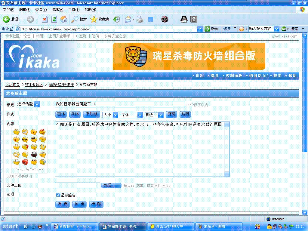

不知道是什么原因,玩游戏中突然变成这样,显示出一些彩色条纹,看附图,可以排除是显示器的原因,如何解决啊

现在不玩游戏也是这样,是独立显卡,游戏是魔兽世界,应该与游戏没关系,现在显示就这样,看电影,上网都这样的,颜色越深那些条纹越明显

如果排除显示器本身的问题,
那有可能是
1、显示器与显卡之间的通讯数据线接触不良或显卡与主机板接触不良。需重插拔。
2、显卡发热过大。需检查显卡散热。
3、显卡的驱动程序出错,需更新驱动程序或卸载当前驱动程序再安装一个更旧一点的驱动程序,驱动程序最好都通过WHQL认证。
4、对显卡超频(硬超或软超)都可能出现这种现象;如果是刷了显卡的频率就不妨还原到原始频率,如果是通过第三方软件调整了显卡的最好再调回来。
5、主板驱动被破坏。需重装或升级。
