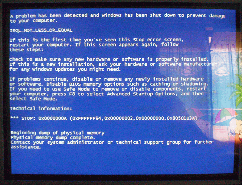

我的系统经常蓝屏,并显示您的计算机中有错误发生(当然是英文的)。。后面的没看。会不会有病毒?我的杀毒软件和防火墙都是最新版的啊

计算机蓝屏有很多原因,不一定是病毒原因,你可以扫个日志上来
引起蓝屏的原因太多了
如果在2000\XP下
可以按照蓝屏上的推荐操作进行设置
还有那个***stop 0×00000*(****……
前部分是停机码,可以在微软主站上查询信息,后面的是参数
一般出现蓝屏就
重启,或看看安装了什么新硬件驱动和软件,如果在服务里面添加了项目,请禁用。
如果是新装的系统,还可能有兼容问题,将BIOS升级
或者按最后一次正确配置,(F8进入)
冲击波等病毒也会造成蓝屏,注意查毒,(在病毒区求助)
检查硬件是否插牢固等
还有把***stop 0×00000*(****……那一段密密麻麻的数字英文发上来,论坛上应该有人懂看

我的是,***STPO:0×000000D1 (0×F98E55C0 0×00000002 0×00000000 0×F98E55C0)
NDIS.SYS-address F98E55C0.baseat F98DC000.Datestamp.41107ec3
各位好心人,看看吧
我怀疑是POCO的问题,只要一边下载电影,一边看电影就这样.
【回复“幸运石头”的帖子】
我觉得就是那个POCO的软件造成的,那个软件应该是基于P2P原理的吧,从你发的代码上看,应该是系统文件NDIS.SYS被修改造成的。
你的系统是SP1还是SP2?
应该是最近安装的软件或者驱动发生冲突导致的。逐渐卸载最近安装的软件或者驱动。看是什么软件造成的。
【回复“£光芒£”的帖子】sp2
