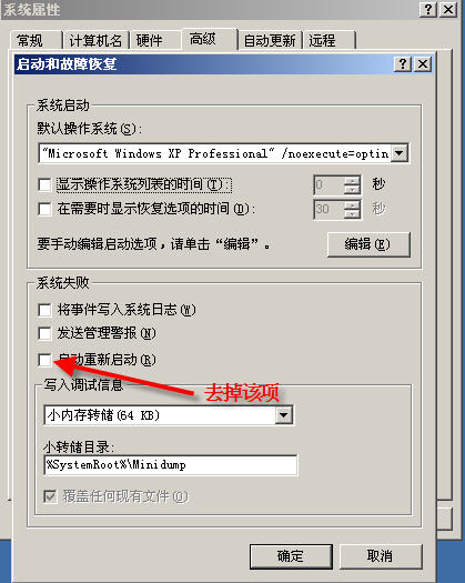

现在自动重新启动的选取去掉了。

一般来说,不能正常关机的原因由以下原因造成:
1.操作系统及主板对ACPI或APM支持不够完善。
2.主板之外的各种硬件对ACPI或APM支持不够完善。
3.硬件驱动程序的BUG。
4.主板的BIOS需要改进。
5.系统对快速关机支持不够好(仅对windows98而言)。
6 关机前有一些常驻内存的程序示退出并与系统的关机进程有冲突。
7 病毒。
8 磁盘子系统的故障,如IDE驱动程序与系统兼容性不够好。
具体故障分析及解决方法:
1:让它关机却重启
   该故障是Windows XP操作系统关机故障中最容易出现的故障。造成该故障的原因可能有以下几方面原因:
   1. 系统设置在添乱
   Windows XP默认情况下,当系统出现错误时会自动重新启动,这样当用户关机时,如果关机过程中系统出现错误就会重新启动计算机。将该功能关闭往往可以解决自动重启的故障。
   在桌面上右键点击“我的电脑”,在弹出的右键菜单中选择“属性”,弹出“系统属性”窗口,点选“高级”选项卡,点击“启动和故障恢复”栏目中的“设置”按钮,弹出“启动和故障恢复”窗口,如图1所示。在“系统失败”栏目中将“自动重新启动”选项前的对勾去掉,点“确定”按钮。(见图)
