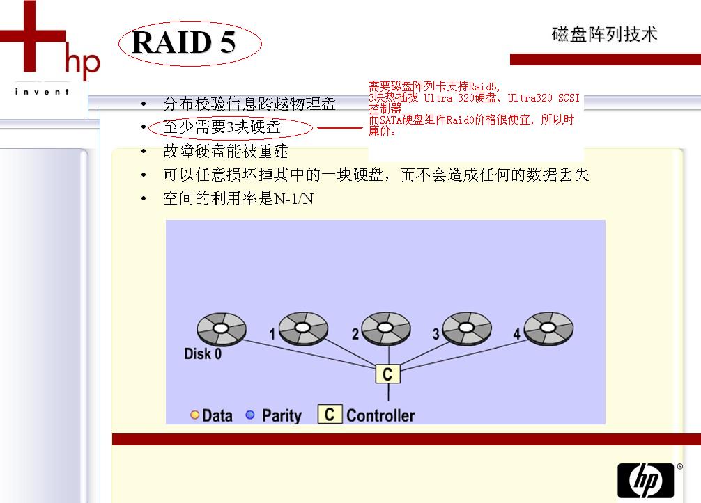

RAID 为什么叫廉价冗余阵列?是因为它可以使用多次,冗余是指备份么?

RAID基本原理
RAID通过条带化存储和奇偶校验两个措施来实现其冗余和容错的目标。条带化存储意味着可以一次写入一个数据块的方式将文件写入多个磁盘。条带化存储技术将数据分开写入多个驱动器,从而提高数据传输速率并缩短磁盘处理总时间。这种系统非常适用于交易处理、但可靠性却很差,因为系统的可靠性等于最差的单个驱动器的可靠性。
奇偶校验通过在传输后对所有数据进行冗余校验可以确保数据的有效性。利用奇偶校验,当RAID系统的一个磁盘发生故障时,其它磁盘能够重建该故障磁盘。在这两种情况中,这些功能对于操作系统都是透明的。由磁盘阵列控制器(DAC)进行条带化存储和奇偶校验控制。
    RAID 0:将多个的磁盘合并成一个大的磁盘,不具有冗余,并行I/O,速度最快。RAID 0亦称为带区集。它是将多个磁盘并列起来,成为一个大硬盘。在存放数据时,其将数据按磁盘的个数来进行分段,然后同时将这些数据写进这些盘中。
     所以,在所有的级别中,RAID 0的速度是最快的。但是RAID 0没有冗余功能的,如果一个磁盘(物理)损坏,则所有的数据都无法使用。
    RAID1 把磁盘阵列中的硬盘分成相同的两组,互为镜像,当任一磁盘介质出现故障时,可以利用其镜像上的数据恢复,从而提高系统的容错能力。对数据的操作仍采用分块后并行传输方式。所有RAID 1不仅提高了读写速度,也加强系统的可靠性。但其缺点是硬盘的利用率低,冗余度为50%。
   RAID 3 :RAID 3存放数据的原理和RAID0、RAID1不同。RAID 3是以一个硬盘来存放数据的奇偶校验位,数据则分段存储于其余硬盘中。它像RAID 0一样以并行的方式来存放数,但速度没有RAID 0快。如果数据盘(物理)损坏,只要将坏的硬盘换掉,RAID控制系统则会根据校验盘的数据校验位在新盘中重建坏盘上的数据。不过,如果校验盘(物理)损坏的话,则全部数据都无法使用。利用单独的校验盘来保护数据虽然没有镜像的安全性高,但是硬盘利用率得到了很大的提高,为n-1。
    RAID 5:向阵列中的磁盘写数据,奇偶校验数据存放在阵列中的各个盘上,允许单个磁盘出错。RAID 5也是以数据的校验位来保证数据的安全,但它不是以单独硬盘来存放数据的校验位,而是将数据段的校验位交互存放于各个硬盘上。这样任何一个硬盘损坏,都可以根据其它硬盘上的校验位来重建损坏的数据。硬盘的利用率为n-1。

这个书上全有,我知道,raid 1-5 是对数据安全和备份来区分它们的功能,不过我只想从字面上理解,不知为什么“廉价”

下载次数:241
上传时间:2006-3-29 13:47:01
