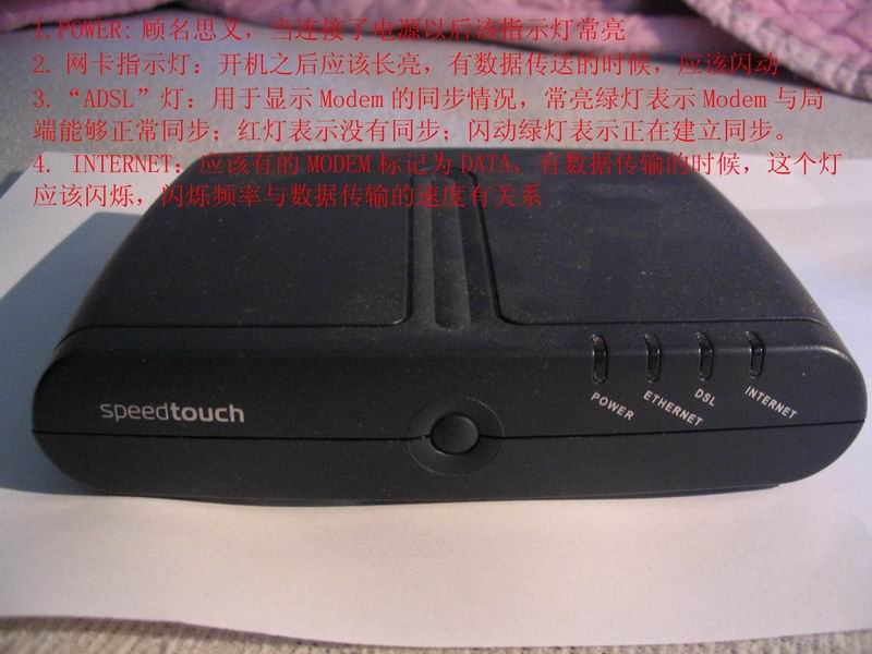

首先来看看设备
Modem(正面)
INTERNET有些MODEM标记为ACT
DSL有些标记为:ADSL,SYN,LINK,CD
有些MODEM的DSL灯在不能同步的时候会变红色,有些就是不亮或者一直闪烁(一直尝试同步)
LAN灯亮起来说明与计算机网卡物理连接正常,有数据传输的时候,LAN也应该闪烁

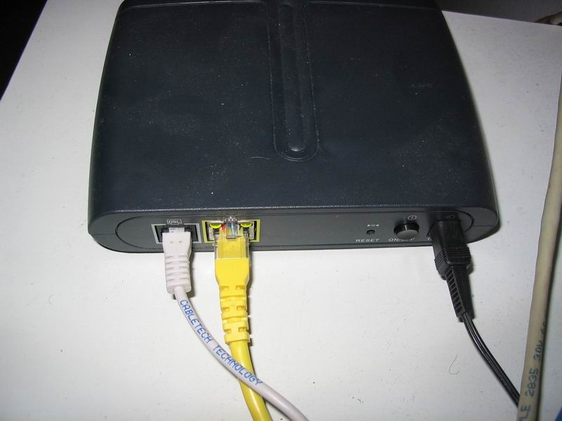

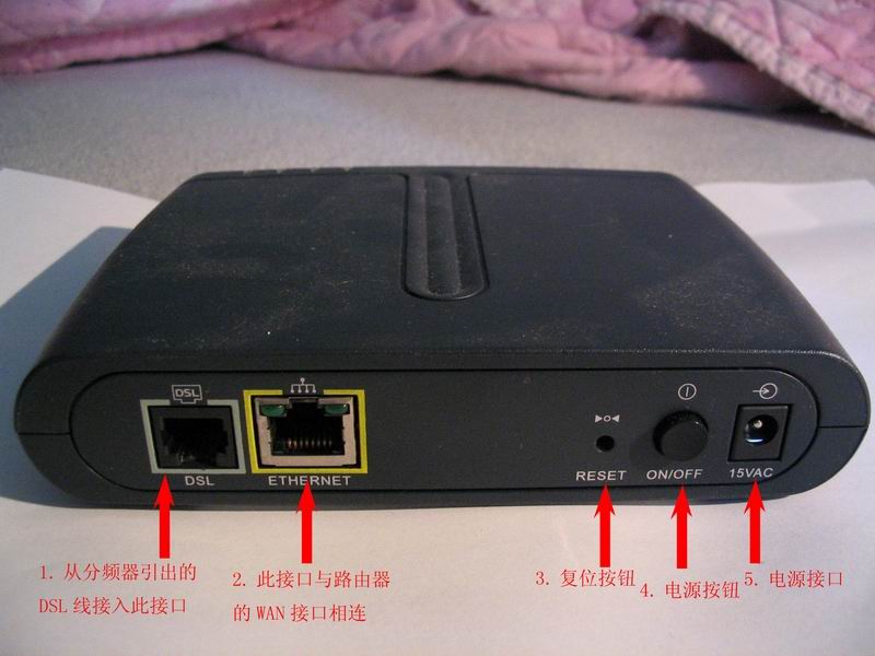

发表于: 2006-03-20 17:05
Modem(背面)

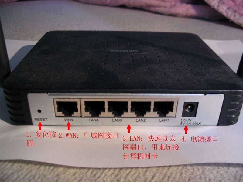

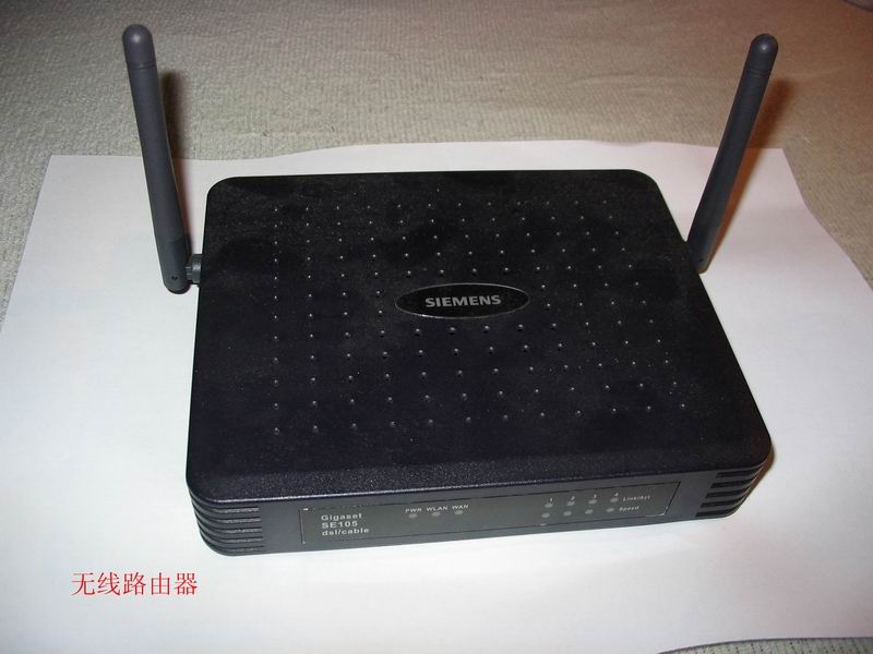

无线路由器(正面)

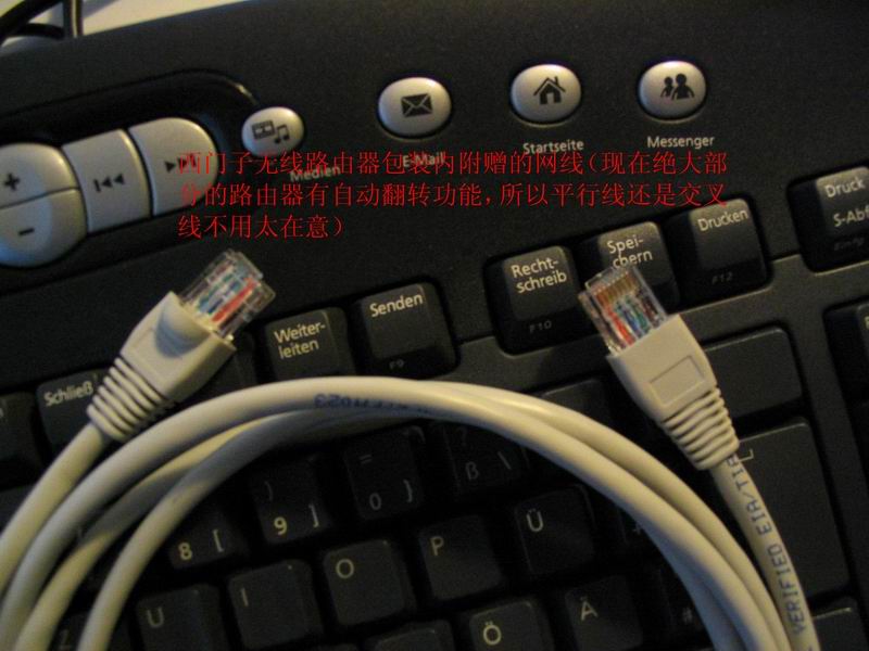

发表于: 2006-03-20 17:07
网线

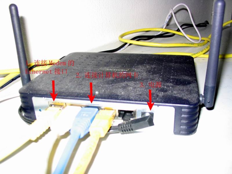

无线路由器连接完成

发表于: 2006-03-20 17:08
MODEM连接完成

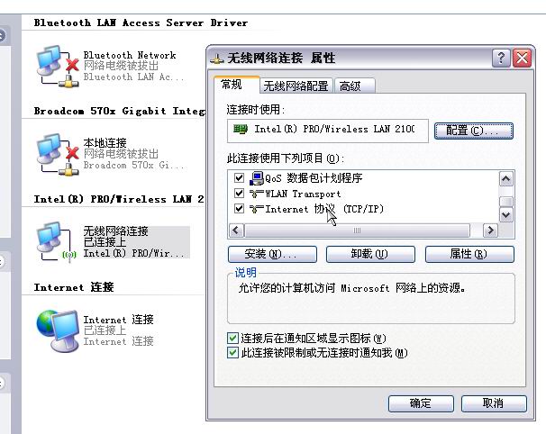

按照说明书来设置网卡
1975-08-31
148
101697
523
好奇怪
62493
2003-05-15

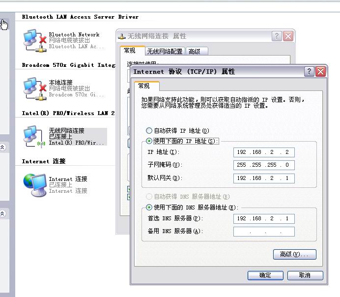

发表于: 2006-03-20 17:09
这个教程里,我们假设路由器的IP地址是192.168.2.1
“默认网关”和“dns服务器”两栏我们填写路由器的IP地址
本机网卡IP设到路由器的IP段中
