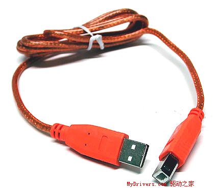

USB接口有3种类型:
- Type A:一般用于PC
- Type B:一般用于USB设备
- Mini-USB:一般用于数码相机、数码摄像机、测量仪器以及移动硬盘等
左边接头为Type A(连接PC),右为Type B(连接设备)

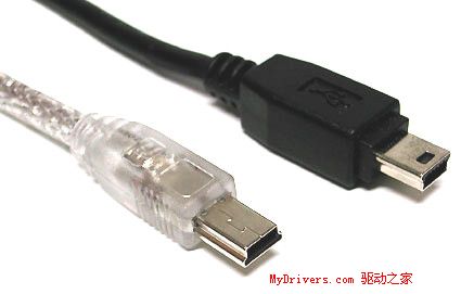

USB Mini

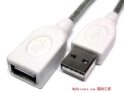

发表于: 2006-02-28 15:00
USB延长线,一般不应长于5米

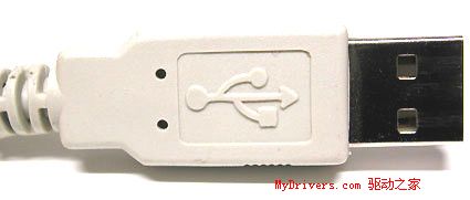

请认准接头上的USB标志

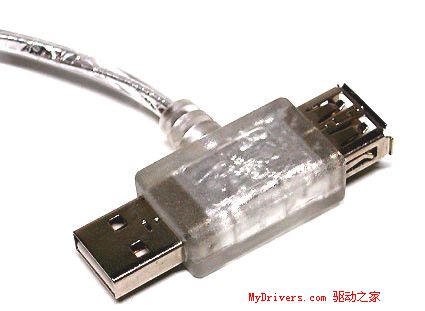

USB分离线,每个端口各可以得到5V 500mA的电力。移动硬盘等用电大户可以使用这种线来从第二个USB端口获得额外电源(500+500=1000mA)

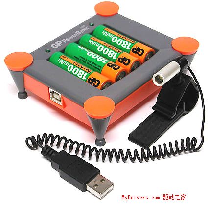

发表于: 2006-02-28 15:01
你见过吗:USB接口的电池充电器

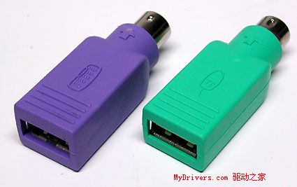

比较常见的USB转PS/2接口

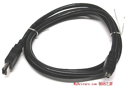

发表于: 2006-02-28 15:03
IEEE-1394/Firewire/i.Link
IEEE-1394是一种广泛使用在数码摄像机、外置驱动器以及多种网络设备的串行接口,苹果公司又把它称作Firewire(火线),而索尼公司的叫法是i.Link。目前,数据传速率为400Mbps的IEEE-1394标准正被800Mbps的IEEE-1394b (或Firewire-800)所取代。普通火线设备使用的6针线缆可提供电源,另外还有一种不提供电源的4针线缆。Firewire-800设备使用的是9针线缆以及接口。
一头6针,一头4针的1394连接线
