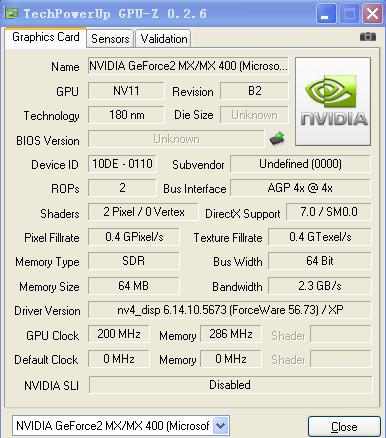

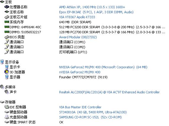

"程序出错,被迫关闭"硬件问题还是病毒,附各种截图和sr日志,忘高手指教
开始是在玩游戏(帝国时代2)的时候出现,后我又专门测试了下玩其他游戏,也会出现这种情况。
出现这种状况后我重新装过系统,游戏也重新装过,但是问题还是存在。
今天在开网页的时候也偶尔出现了这个情况。
我现在把电脑基本情况,gpuz显卡测试的截图,everst截图和sr日志发上来,大家帮我分析下。

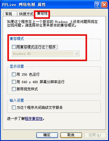

有很多老的游戏,在现在的机器上跑都建议使用兼容模式(WIN95/WIN98)
新游戏就没什么问题了

去掉一个内存试试,以前我的也是两个内存老是出错。

再有兼容模式怎么调。
我也是怀疑内存条的问题,但是拔掉一根了我怕游戏玩的不流畅。
难道一定是内存的问题嘛?

再有兼容模式怎么调。
找到游戏的可执行文件,右键选择属性,然后看图:
