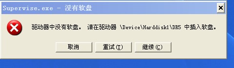

我的电脑会出现这个对话框,无论自怎么关都关不了。请各方神圣指点指点,谢了!

驱动器中原本有盘,后来在运行中强制退出了.重新启动就好了
我试过了,从启之后还会有。这样的情况己有一个星期了。
现象为:启动快到桌面之前,会出现红叉错误提示框,标题为“Windows-没有软盘”,内容为“驱动器中没有软盘。请在\Device\Harddisk1\DR5 中插入软盘”,有“取消”、“重试”、“继续”三个按钮。
点“取消”,会再次出现“…\DR6中插入软盘”、“…\DR7中插入软盘”、“…\DR8中插入软盘”三个窗口,都点取消后才会进入桌面。如果点击“继续”,系统可能会死机无法进入桌面。
现在不少品牌机,象联想、宏机的主机上常集成有读卡器,出现这种情况通常是因为主板的芯片驱动没有安装好。另外,现在装机为了方便快捷,很多人都采用Ghost WinXP的系统,但是这样的系统中带的驱动有时候会出现不兼容的情况。
网上有说是病毒引起的,说删除启动项目可以解决,这是错误的。还有说将BIOS中第一个启动设备软驱设置成硬盘,或将软驱设置为None,都不能解决问题的。
解决方法一:在系统的设备管理器中将读卡器相关的项目禁用,可以解决问题。但读卡器就不能使用了。
解决方法二:重新安装主板芯片的驱动。如果是品牌机强烈建议使用随机带的驱动盘进行安装,注意阅读随机说明书上的相关提示。
