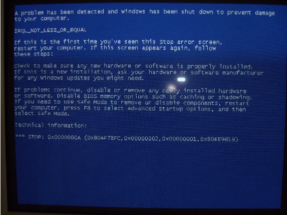

瑞星卡卡安全论坛技术交流区反病毒/反流氓软件论坛 无邪哥哥进来帮我看一下这个问题。。
无邪哥哥进来帮我看一下这个问题。。
无邪哥哥进来帮我看一下这个问题。。
。。老是出现这个问题。。

去看看这个网站http://support.microsoft.com/kb/818501/zh-cn
说明文字:IRQL-NOT-LESS-OR-EQUAL
通常的原因:驱动程序使用了不正确的内存地址.
解决方法:如果无法登陆,则重新启动计算机.当出现可用的操作系统列表时,按F8键.在Windows高级选项菜单屏幕上,选择"最后一次正确的配置",然后按回车键.
检查是否正确安装了所有的新硬件或软件.如果这是一次全新安装,请与硬件或软件的制造商联系,获得可能需要的任何Windows更新或驱动程序.
运行由计算机制造商提供的所有的系统诊断软件,尤其是内存检查.
禁用或卸掉新近安装的硬件(RAM,适配器,硬盘,调制解调器等等),驱动程序或软件.
确保硬件设备驱动程序和系统BIOS都是最新的版本.
确保制造商可帮助你是否具有最新版本,也可帮助你获得这些硬件.
禁用 BIOS内存选项,例如cache或shadow.
搞不懂啊~~~能不能说得通俗一点~~明了一点~~小弟愚笨~~~
这个问题按楼主说的去做
如果你实在解决不了,可以考虑一下重装系统,以进一步确定问题。
