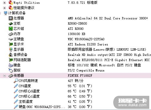

最近一段时间我在玩游戏大约2个小时左右,显示器突然黑屏,出现没有信号的字样,但是主机却是正常运作,有声音,也没有卡,必须要重启后才能重新玩,而重启后再玩却没多久又会黑屏,我以前都没出现过这种情况,用了杀毒软件和木马清道夫也没查出什么问题,把驱动程序更新到9.0C一上也不行,送到电脑公司修理也没找出问题出在哪里,好烦恼!
我的电脑一些相关数据如下:显示卡:ATI Radeon X1200 Series,主板:RS690-SB600,处理器:AMD Athlon(tm) 64 X2 Dual Core Processor 3800+,操作系统:Microsoft Windows XP Professional (SP2),芯片组:ATI RS690,网络适配器:Realtek RTL8168/8111 PCI-E Gigabit Ethernet NIC,显示器:即插即用监视器(联想LEN05F2 LXM—L15E)
我开机快一个小时后,是以下的一些数据:
传感器数据FINTEK F71882F
CPU温度是54度,CPU核心0温度是64度,CPU核心1温度是66度,主板温度是41度,硬盘温度是38度,CPU风扇转速是435转/分钟

高档的显示器,比如说CTX、飞利浦……它们在制造过程中都加有TCO保护电路,当显示器运行达不到TCO标准,比如说因为温度、电压不稳定、静电……原因,显示器就会自动黑屏,从而起到非常好的保护作用

如果是液晶显示器,那个稳压器如果过热,也会出现电压不稳,导致黑屏。

你可以先把显示器线换换试试然后你去把显卡灰尘除除,最好买个UPS可能是电压不稳造成

你们说的方法我今天都试了,可还是不行啊

你的问题我也遇到过,可能是因为电压不稳的缘故,电源用的时间过长老化造成的

借别人的显示器用下试试
