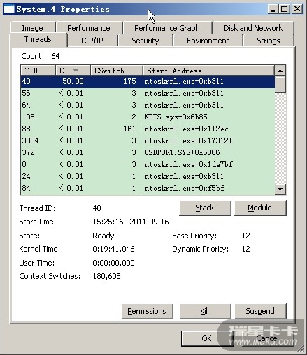

补:如图(ntoskrnl.exe文件占用资源)

今天又对系统进行的测试,我的电脑上接了2台打印机,一台EPSON R230,一台是HP1008,只要其中的任何一台打印机的数据线一拔再一插,马上电脑的system占用50%资源,系统不稳定,并且无法关机。(如果是U盘,插拔没有任何问题)。USB root hub(设备管理器中)卸载后,问题依旧;重新安装打印机驱动后,问题依旧。删除瑞星安全套装软件后,问题消失。现在能处理的方法,只有更换杀毒软件了。。。
