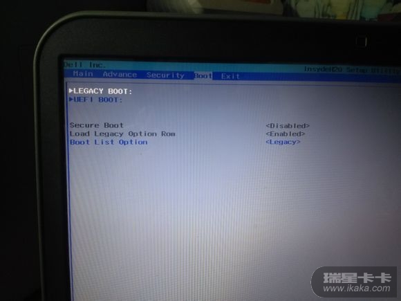

首先打开电脑, 按F2进入bios设置,在boot选项下,修改secue boot为disable,修改load legacy option rom为enable,修改boot list option为legacy,boot下第一项回车,移动上下光标到CD-ROM选项,按F6,向上移动到第一位。按F10保存退出后电脑会重启,先找一张GHOST win7光盘,放入光驱,运行后会有菜单,选择进入win pe微型系统,在win pe系统下,用win pe自带的硬盘分区工具(如果有diskgen工具,优先用这个)把所有硬盘分区删除,是所有硬盘分区,包括系统引导区,系统win8备份区,反正就是删完所有分区,然后分区。分完区后退出win pe。电脑再次自动重启,然后放入win7的非GHOST(重要,如果非要使用GHOST版的win7,那么你的主板就必须提前先修改AHCI硬盘模式为IDE或ATA,这样导致硬盘读取速度变慢。修改方法F2,在第二项找到sata mode,修改AHCI为ata或ide,ata和ide二者一般只有一个,选上!)光盘,光盘自动运行,在进入系统安装界面,即让你选择国家,语言和时区的那个界面,【按SHIFT+F10打开命令提示符,输入“diskpart”(只输入引号里的,下同),并按回车,进入操作界面,再输入“list disk”,按回车,查看磁盘信息,注意通过显示出硬盘分区容量选择。比如你分区时,给C盘分的是100G,而disk 0后显示为100G(注意换算单位)时,那么disk 0就是C盘。所以我们输入:“select disk 0”回车,再输入:“clean”,清空当前磁盘分区。再输入:“covert mbr”,转换为MBR分区】。操作完成后,关闭命令提示符窗口,继续按照正常方法安装win7系统即可。

装完系统,驱动需要去DELL官网,选择对应电脑的win7驱动(尽管是预装win8,但戴尔也提供了win7的驱动供下载。另外,安装完所有驱动,记得打开”卸载或更改程序”,卸载“intel快速储存技术”。在win7上,intel快速储存技术有时反而导致电脑硬盘读取速度会更慢,电脑也会有点卡。
