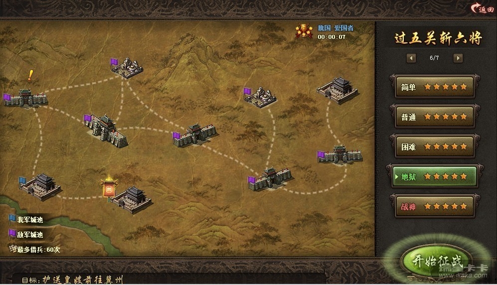

今天看到很多人说荥阳北的NPC不见了,其实不然,只是官方增加了该剧本的通关难度。(说实在的原来一直突太简单了)
今天早上过的地狱难度。摸索了3次才通关。然后战神一次就通关了。
跟原来一样,该剧本的5星通关的时间是足够的,关键要看你能不能让皇嫂顺利进入冀州。
现在难度困难开始,对时间的掌控要求比较严格,稍有不慎前功尽弃。不像以前直接突关,最后才打时间附加将。现在讲究循序渐进。
由于打剧本的时候,时间要求太紧(主要是皇嫂的时间),没办法贴原通关图。

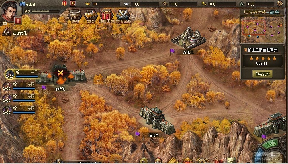

1、东岭关(4NPC),进去一个将(最好攻城将),刷个影子。然后再进去三个将,单挑掉2个。
打剩下一个敌将时,先突洛阳北;先别突洛阳关,皇嫂要让他慢慢走,快了等会在荥阳关就陷进去了。
突进洛阳北(3NPC)刷个影子,然后再从东岭关突进一个将进去单挑。
这样等东岭关熄火的时候,洛阳北基本剩下一个敌将。

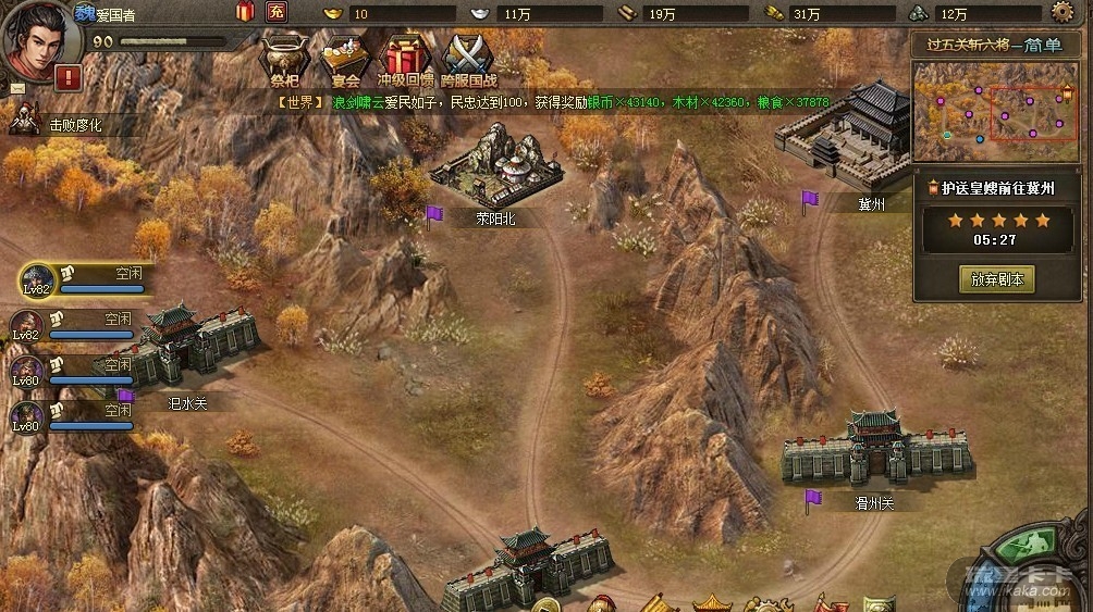

3、汜水关(2NPC)
洛阳关没熄火前,最好不要打汜水关,让皇嫂慢点走,走快了会陷进荥阳关。
洛阳关熄火后,会出现NPC头像在城上面,加时间的。
同样:找个将把时间NPC挑掉;同时进汜水关。
从此时开始动作要迅速了。
进汜水关最好搞个残血的将进,快点死出来,让影子慢慢砍。进去刷4个影;同时另外两个将领进,一个先突荥阳关。
4、荥阳关 (困难=2NPC) (地狱=4NPC)(战神=6NPC)
荣阳关有一个100级守卫是不死的,困难1个,地狱2个,战神3个。
汜水关、荥阳关、荥阳北是同时进行的,从汜水关突进的将先刷NPC的2倍的影子,然后汜水关再突进来一个将,突进荣阳北刷1个影子。
刚才那个残血进汜水关的将应该死出来了,或者单挑洛阳关NPC的将如果有空,突汜水-荥阳关-荥阳北,单挑。
汜水关的火一灭,马上派人单挑汜水关城头上的NPC。同时皇嫂会移动至汜水关(只有150秒时间)。单挑完汜水关的NPC后,荥阳北就会出现NPC的头像了。
