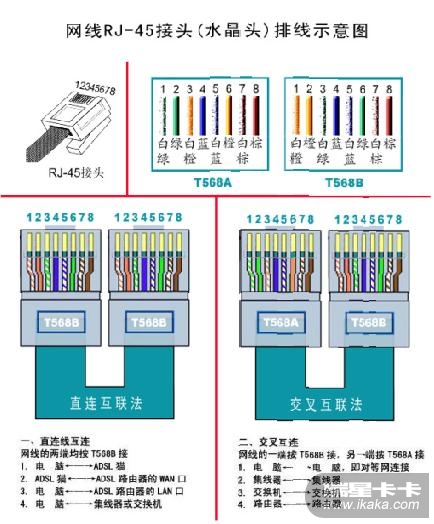

1.需要制作网线!
PS:推荐大家去电脑城找“专家”来做,因为制作它需要一个奇怪的工具“网线钳”!
你可以跟他说“要电脑连电脑的网线”或者是“要一根网线,一头是568B的,另一头是568A的”,前者较好。
线的长度你自己定吧,一般不小于3米!
将水晶头有卡扣的一端放在背面,然后按如下顺序排线:
首先,把水晶头正确抓住(可恨,考试的时候本来写对的又改成“塑料头”了!那些搞电脑的怎么那么有文采啊!):
①把“水晶头”上的“钩子”背对自己,
②把水晶头上准备插入网线的那个“洞”放在下方
③此时,你可以看到它的上方有“8个黄色铜条露在外面”,那就对了,注意是“8”这个数字!
网线一头 :
100M网线的568B标准:1、白橙;2、橙;3、白绿;4、蓝;5、白蓝;6、绿;7、白棕;8、棕;
网线另一头:
100M网线的568A标准:1、白绿;2、绿;3、白橙;4、蓝;5、白蓝;6、橙;7、白棕;8、棕;
拿到线后,别急着付钱(虽然不贵):
①先检查两头是不是8个铜条都有线(因为有四根是传输数据的,另四根是抗干扰的,有些无良之士为图方便就把抗干扰的四根线剪掉了!)
②再检查线的颜色是否正确
③跟他说把两个线头的各个地方再夹得紧一点
④Give Him The Money
这里备注一下:不同设备相连(如路由器连交换机、交换机连电脑等)
不同设备相连(如路由器连交换机、交换机连电脑等):两头都是568B标准的双绞线
相同设备相连(如交换机连交换机、电脑连电脑等):一头是568B标准,另一头是568A标准的双绞线

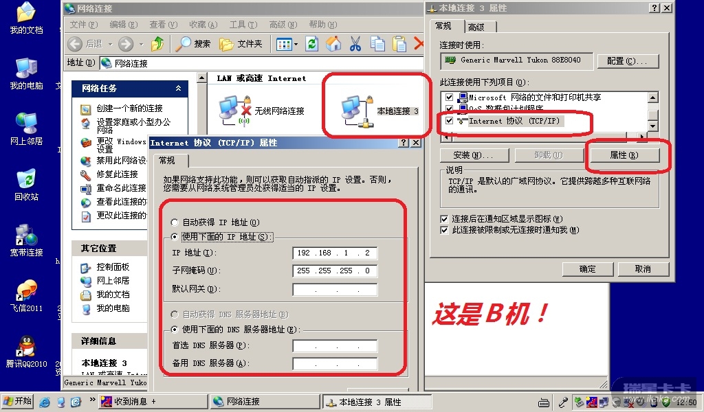

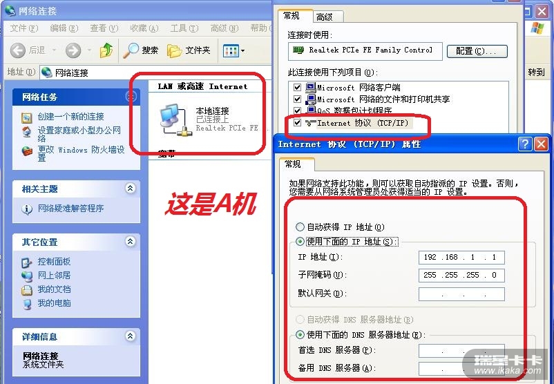

A机:  IP地址:192.168.1.1
            子网掩码:自动出现,也可自己填写:255.255.255.0
            网关:留空!神奇吧!
            DNS服务器:两个都留空!这个更神奇!
B机:  IP地址:192.168.1.2
            网关:留空!
            DNS服务器:两个都留空!
大家都知道,网关是:充当局域网与外部网络的连接的出口(感谢信技老师!),我们不去Internet,这个就留空!这样一来可以省下网卡的处理器资源和网络带宽。这个跟不填DNS的原因是一样的!
接着一路点“确定”下去,就OK了!

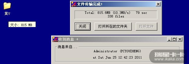

我今天测试的就是用它来传输一个文件夹,这其实也测试了发信息和传输文件的功能!
看下面的图吧,第一个是传输完成后的一个报告,里面给出了平均速度,是10MB/s 哦!
这可比用U盘从A机复制文件,再从U盘复制进B机要快得多了!!
我们一般的网卡都是“100Mbps”的传输速度,理论值是:“100除以8得:12.5MB/s”!
所以我这里测试出的10MB/s 已经是实际值的髙效果了!!

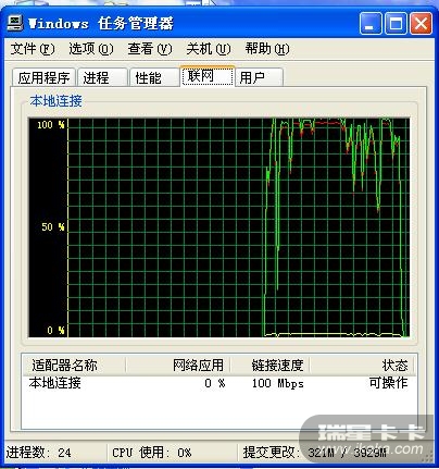

从第二张折线图表也可以看到!网卡使用率平均值已经接近100%了!!!
