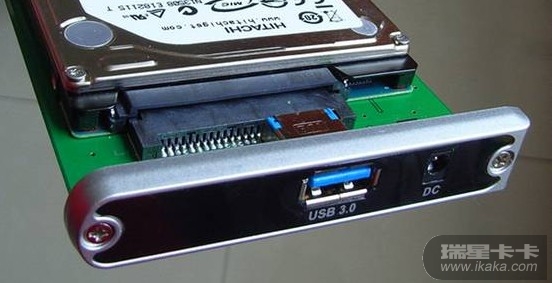

这个3.0的移动硬盘早就准备好了,其实很简单,买一个USB3.0的移动硬盘盒,在买一个笔记本硬盘,组装在一起就OK。

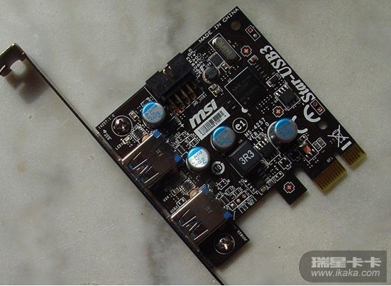

二、微星的USB3.0卡
3.0的移动硬盘早就准备好了,只欠3.0卡这个东风。好不容易从微星搞到这片卡,立马插到主板上试起来。

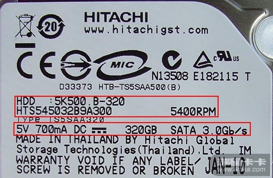

本人喜欢明明白白玩电脑,看了网上介绍的的USB3.0,有些神奇,USB3.0的传输速度是2.0的10倍,可以达到480Mb/s。这是理论的突发模式值,是指USB3.0的传输速度,还有硬盘自身的读写速度呢。搭配USB3.0用的是日立5400转,SATAII的320GB笔记本硬盘。
由于转速是5400转,估计实际速度不如网上评测用的7200转和万转硬盘。

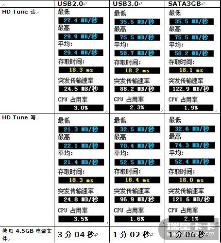

所以最佳测试模式是,把这块320GB笔记本盘以三种方式连接,那三种方式?1、直接以SATA方式连接到主板的SATA接口,2、装入USB2.0硬盘盒接到USB2.0接口,3、装到USB3.0硬盘盒连接到USB3.0卡上。
然后分别用HD Tune测试读写速度,再实际拷贝一个4.5GB的电影文件。把三种连接方式的测试结果作对比,就看出同样是这块5400转的硬盘,连接成USB3.0的效果。
从上面的测试结构对比,可以看到同一块硬盘,硬盘的读写访问速度完全一致,USB3.0的实际传输速度比USB2.0快一倍。
同样是一块笔记本硬盘,放到USB3.0的盒里就比USB2.0快一倍。经常使用移动硬盘的用户,把笔记本硬盘从2.0的盒里取出来,释放硬盘的潜能,加快拷贝速度。

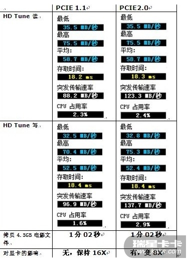

P55-GD65主板有2种PCIE槽,PCIE2.0的蓝色槽和PCIE1.1的黑色槽。那么这块USB3.0卡插在哪种槽更好?笔者也作了测试。
从上面测试数据看出,插在PCIE 1.1槽和插在PCIE 2.0槽,平均传输速度基本一致。只是突发传输速率有提高。但是,因为这个PCIE2.0槽是CPU内的PCIEX16分解出来的,供LSI或CF用的,当第2个槽插入PCIE设备,显卡就会降为8X。
那么这个USB3.0卡最好插在PCIE1.1的槽中。

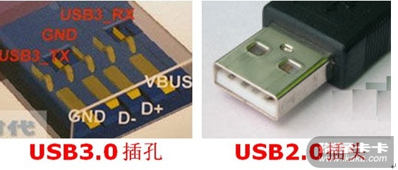

五、兼容USB2.0
现在,USB3.0还不很普及,很少有电脑支持。我的这个USB3.0移动硬盘是不是只能连在自己的电脑上用?
其实,USB3.0接口与USB2.0兼容。用USB2.0的USB线把USB3.0移动硬盘盒连接到USB2.0接口,也可以按USB2.0移动硬盘使用。真是一举两得。
