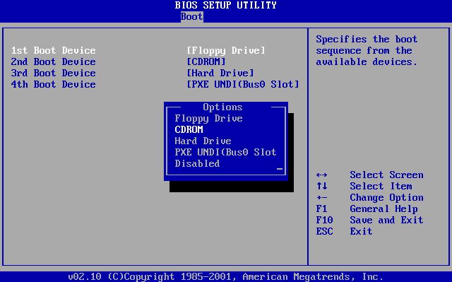

在你电脑LoGo那按Del进BIOS设置
不同的BIOS界面有些差别,但是内容一样
示例:
回车是进入,ESC是返回,上下左右键选
1ST那设置CDROM
2ND那设置Hard Drive

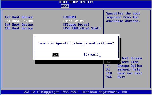

设置完按F10,提示选OK,回车,这时重启插入光盘

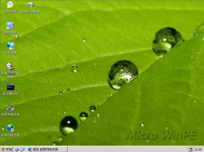

这个界面。。。
进来之后你就知道怎么办了

这系统也可以用来干别的事。。。 比如启用网络支持上QQ
