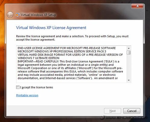

但是很多以前针对XP开发的软件和游戏竟然都不能使用,在微软的官方网站发现 需要安装Virtual Windows XP软件,只有安装这个软件才能使用以前针对XP开发的软件,否则不能使用
开始安装Virtual Windows XP
安装到一半的时候出错了....看情况应该是无法安装!!!在网上也向不少坛友咨询了一下 他们说有可能是CPU有毛病 建议我去找店主

但还是不行 这该死的对话款又弹了出来 我要彻底崩溃了(╰_╯)#

回来之后还是向以往一样安装!!!
安装一半又弹出了这该死的对话款 我真的崩溃了,在网站看见人家都能成功安装和运行Virtual Windows XP,为什么我不能成功安装?现在我需要用的一些软件都不能用!换了几个U还不行 难道这就是人品问题!!!不能啊 我人品向来都不错~~~ 我真要疯了 哪位高手知道这是怎么回事 现在救救俺吧!!!!!我可是连续换了几次处理器,加了几百了!咋整?救命啊!!

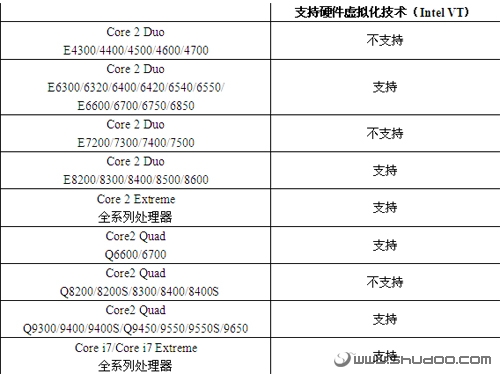

楼主真霉啊!  Pentium E5200, Core 2 Duo E7400, Core 2 Quad Q8200 正好都不支持硬件虚拟化技术VT
[转贴}:
虚拟XP要处理器支持
Windows 7 RC版发布的同时微软还将提供一种全新的虚拟化技术“XP模式”(XPM),Windows 7 Professional、Enterprise和Ultimate版本用户可以在Windows 7主机上运行虚拟XP环境下安全的软件,不过该功能对硬件也有一定的要求,包括不小于2GB的内存,15GB的硬盘空间,另外CPU还需要支持硬件虚拟化。由于这项功能并不直接集成在系统中,需要用户单独从微软官方下载,所以我们本次Windows 7 RC版的体验并没有单独测试这项功能。这项虚拟XP的功能并非像Windows Vista或者Windows 7那种以兼容模式运行各种程序,而是完完全全模拟一个Windows XP的环境,这样用户就可以完美运行一些在XP才能正常工作的老程序了。

看6楼,这问题就在于硬件虚拟化(VT),但是intel有这功能的cpu都不便宜,如果纯粹为了用windows7下的虚拟xp环境而去购买含有VT功能的cpu,我要是intel也会高兴死的
回复:高手现身救救俺吧 花了大几千!换了3次CPU!Win7仍无法正常运行!【求助】
不错,的确是你用的CPU不支持VT技术导致的,AMD新版的AthlonX2 7850,PhonomII的CPU,Intel的指定型号的CPU才有这项技术。因为Intel在Core2 E4000、E7000、Q8000,Pentium E2000、E5000系列的CPU当中为了节省成本,将本来带的VT技术取消了,所以这几个系列的CPU都无法支持VT技术。
