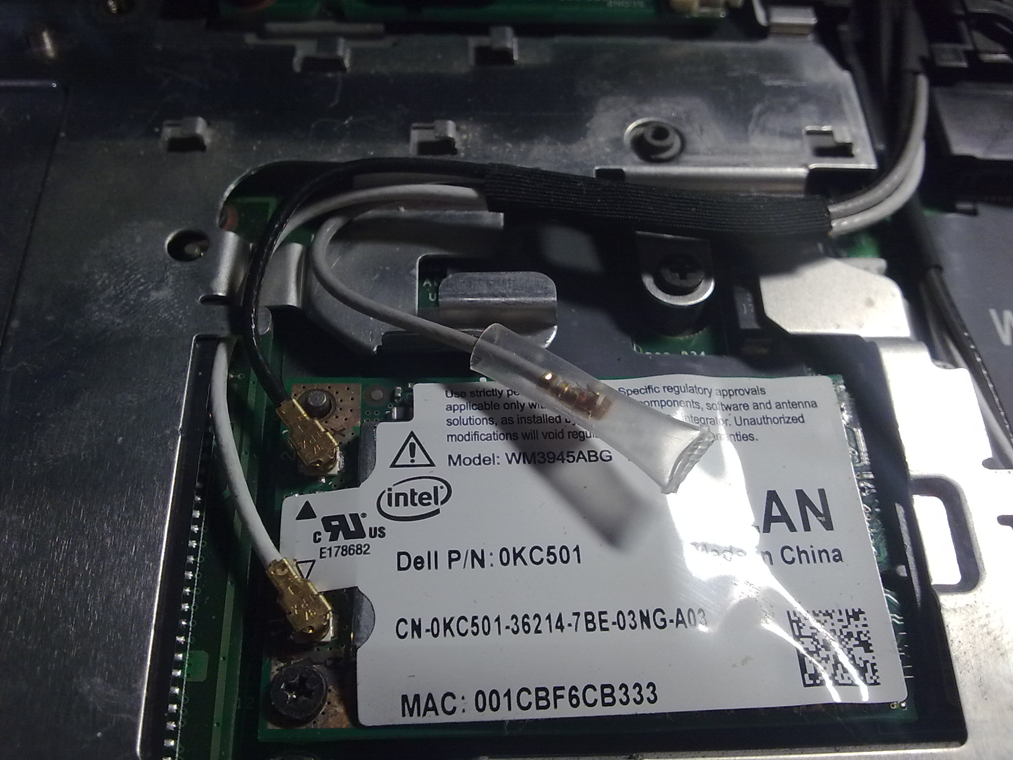

然后我们先把屏幕拆下,方法是:先拔掉左面和屏幕连接的拿长线,粗的那根,,,拆下键盘上面开机按钮的那块板的螺丝,然后拔掉显示屏连在无线适配器上面的连接线
 附件: 您所在的用户组无法下载或查看附件连接线就是图上那一黑一白的线,然后先把无线适配器适配器螺丝拆下来,拆下适配器,,,然后把本倒过来拆下拆下电池槽两旁那较浅的那螺丝,那螺丝作用是连接显示屏那旋转部件的连接固定,然后,我们拆下有线网口和猫口两旁的螺丝,拆下最后一颗时注意拿这屏幕,防止屏幕掉落,,拆下螺丝后,屏幕一拉基本就拿出来了,没拆过的机器可能有一点紧,大家注意点,千万不要蛮干,拿屏幕不便宜哈,我的14寸的1000多呢

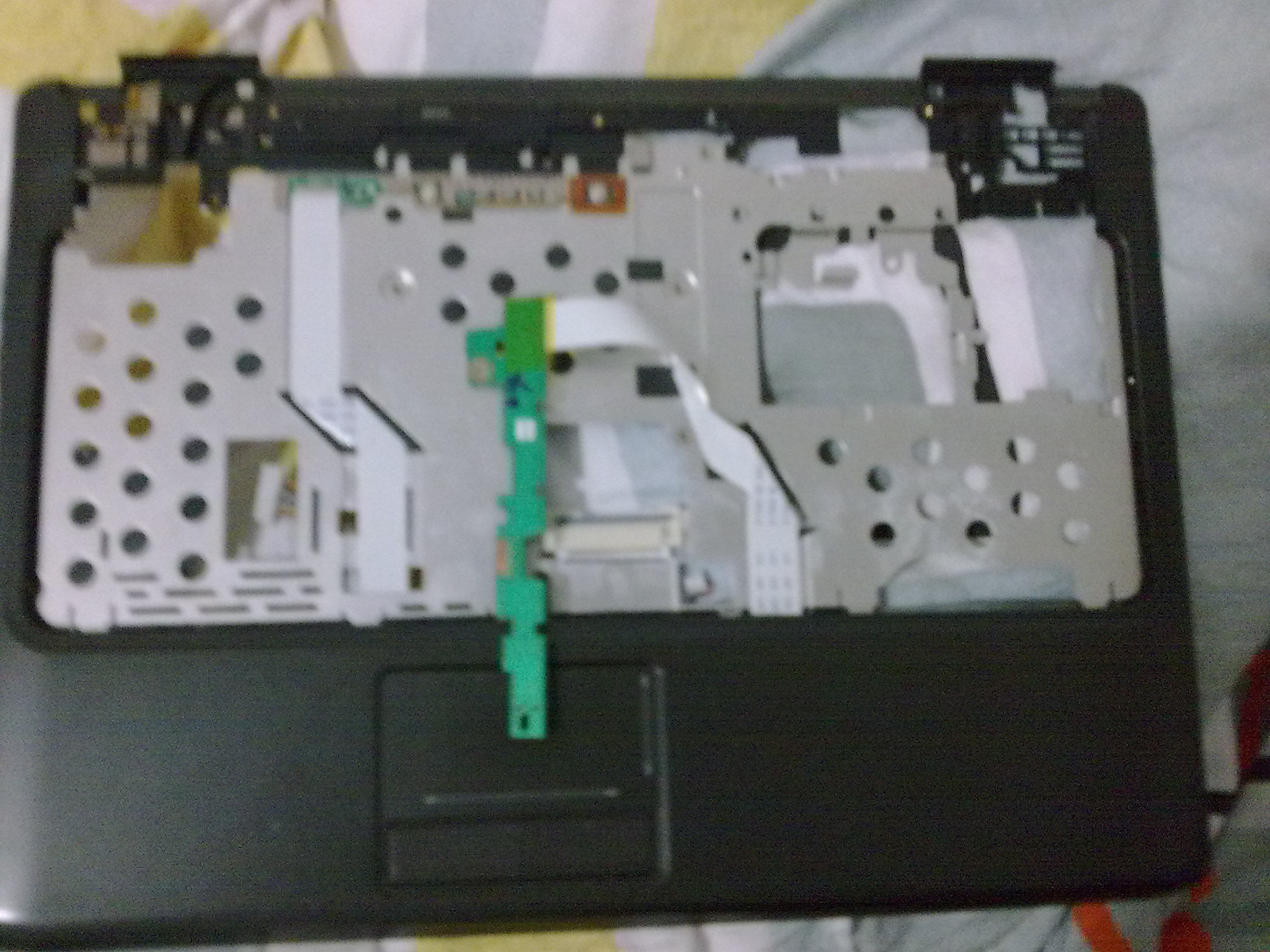

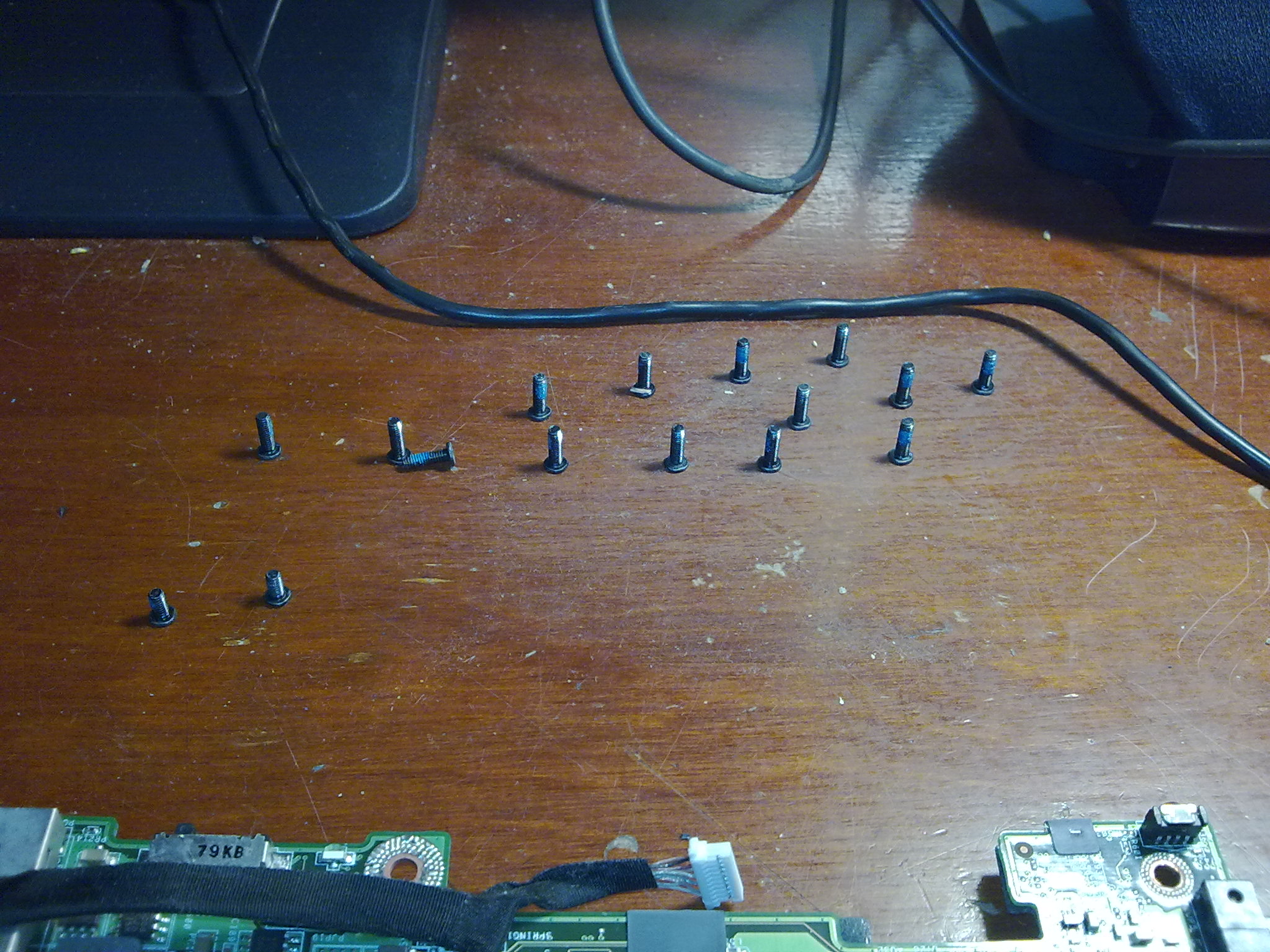

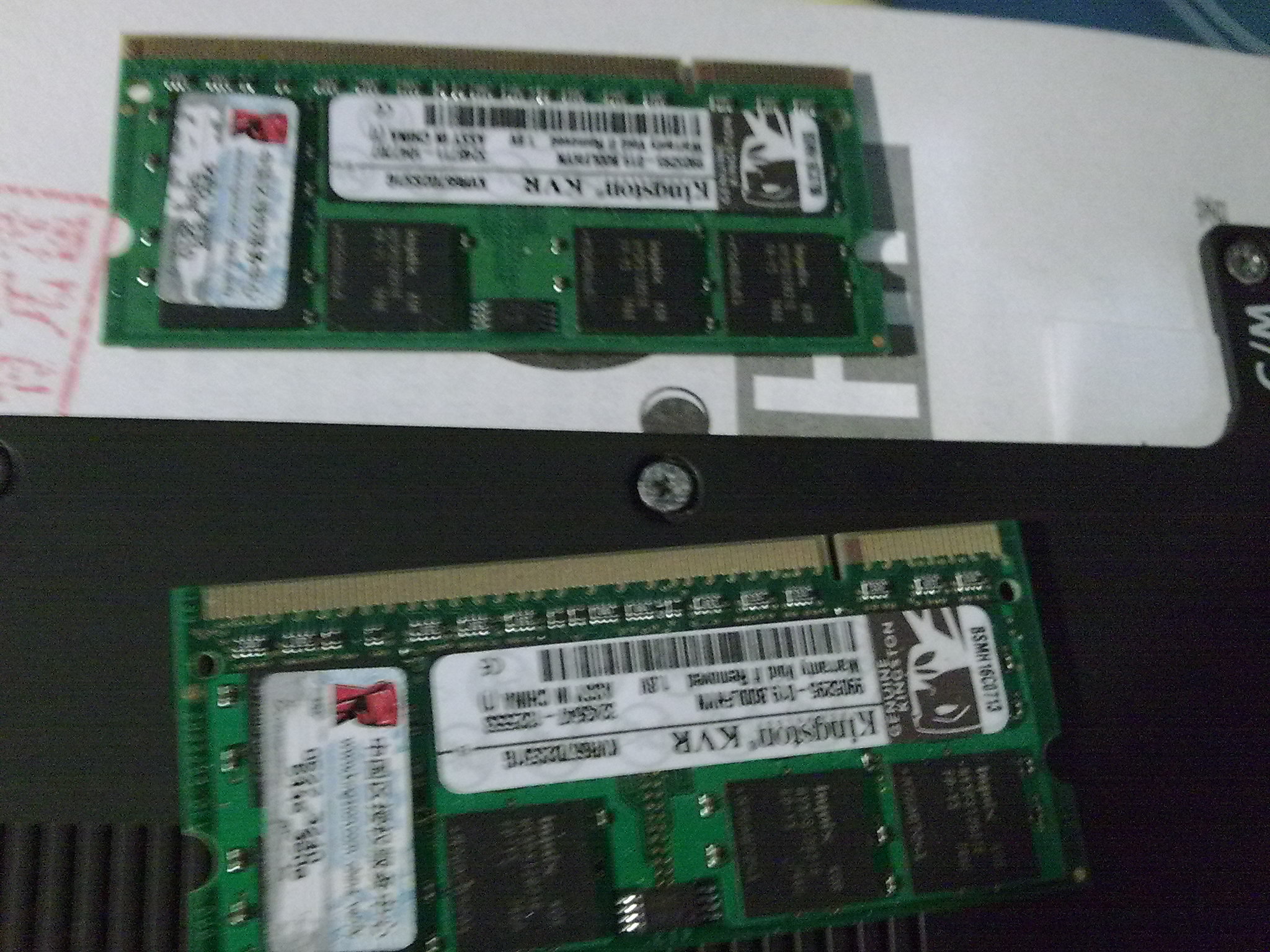

然后我们就拆下其它部件,光驱,内存条,硬盘等可拆部件,然后,我们拆下下面所有螺丝,那些槽最深的拆下,一共14颗

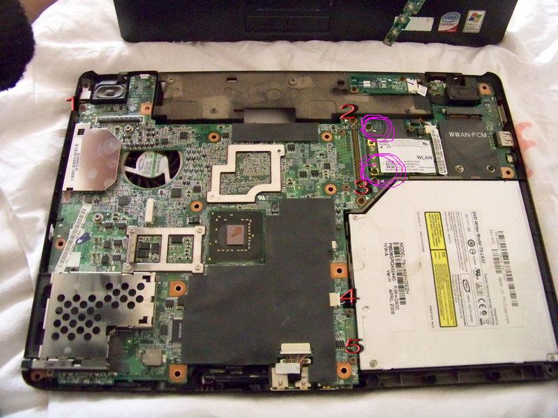

 附件: 您所在的用户组无法下载或查看附件然后拆下电池槽里面3颗螺丝,然后把机器正过来,拆下里面能拆的螺丝,然后就可以把板拿开了

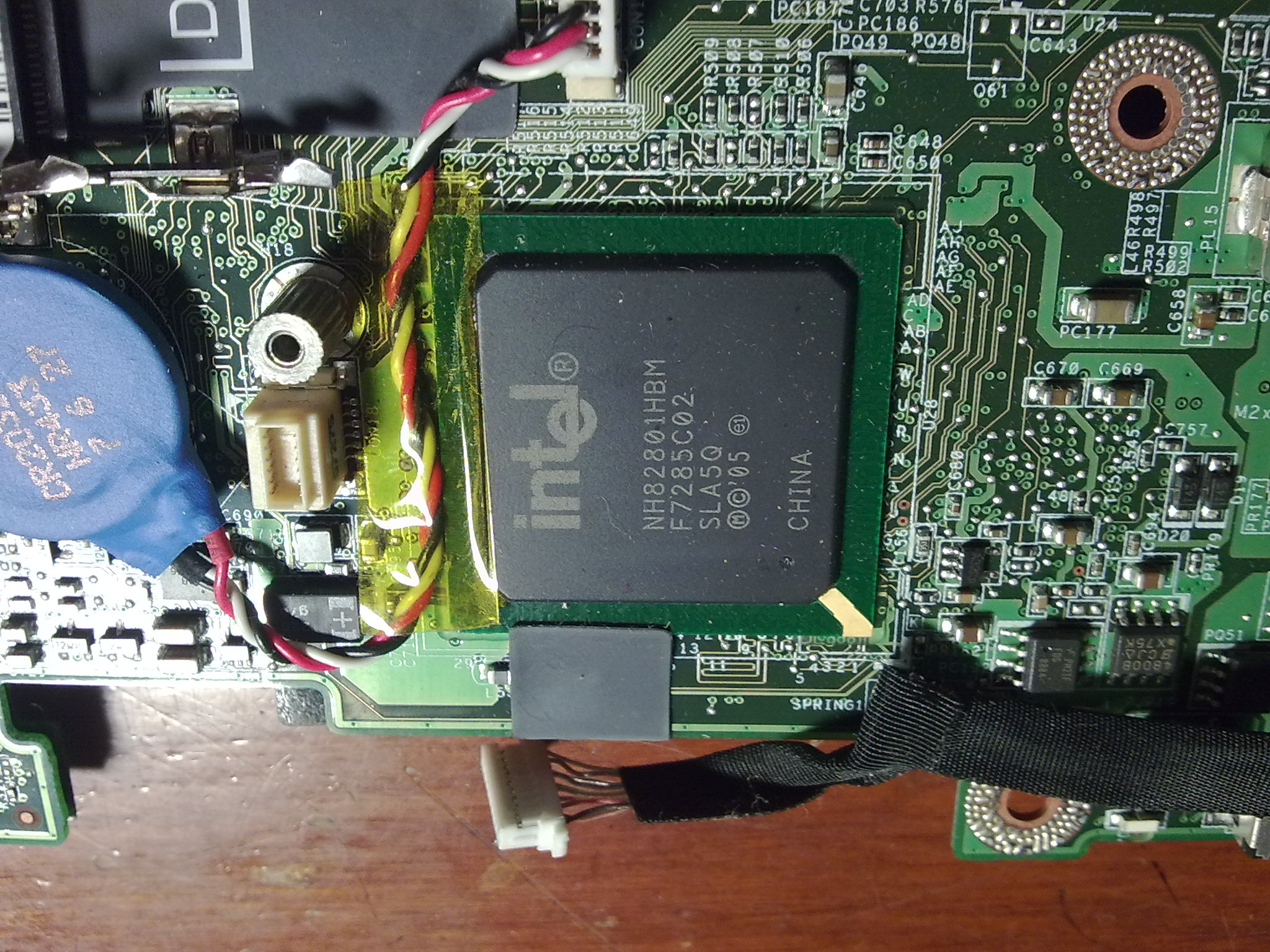

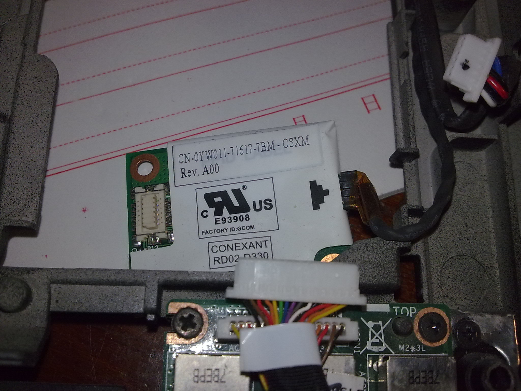

 附件: 您所在的用户组无法下载或查看附件拿开时要注意触摸板和主板的连接线,,要慢,,然后在拆掉主板上一些螺丝,这两个螺丝一定要注意,看图上

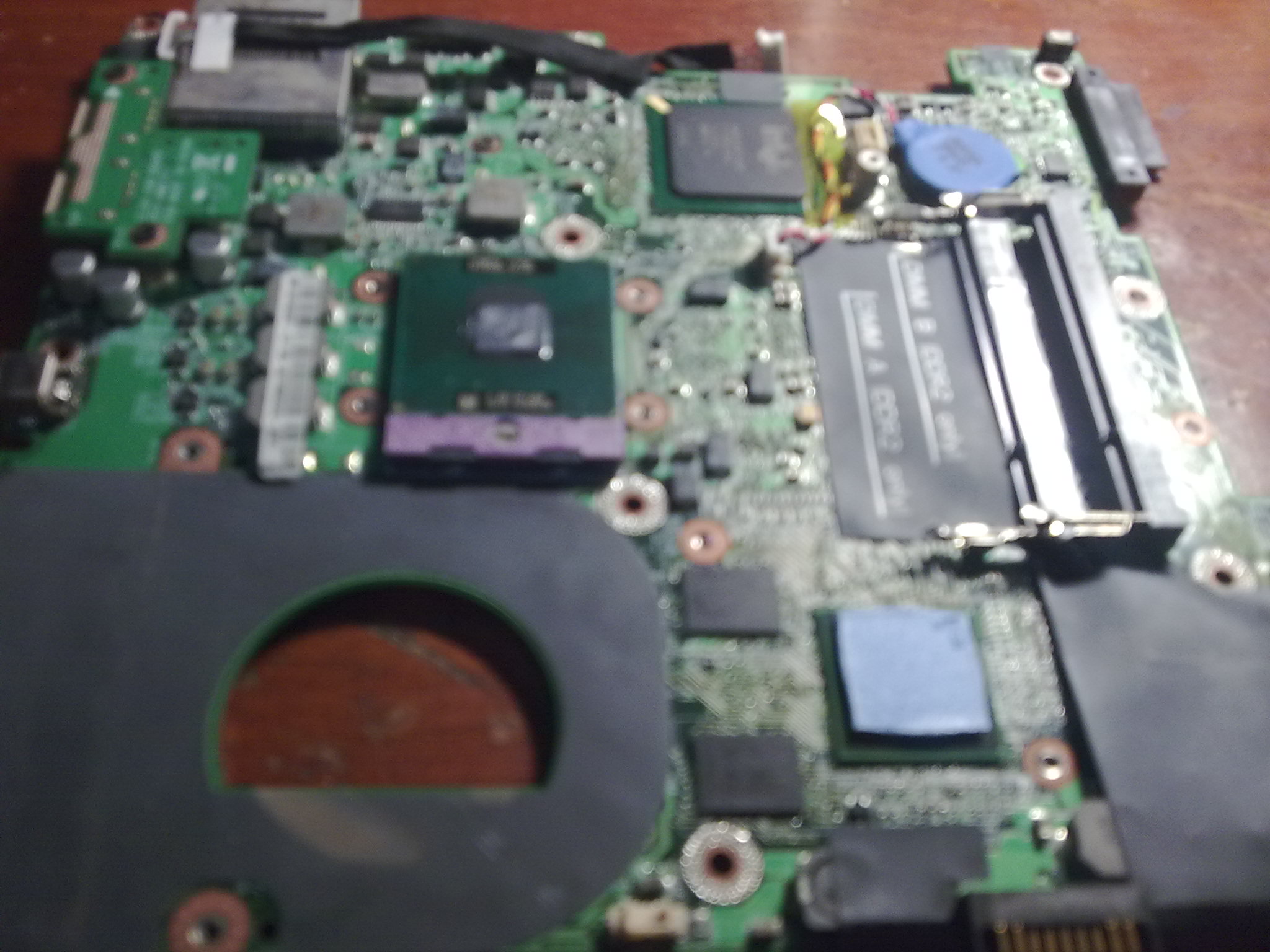

 附件: 您所在的用户组无法下载或查看附件标记处然后,拔掉主板上喇叭和其它一些连接线就可以拆下主板了,最后就是拆掉风扇清理灰尘了哈哈

装的时候发生一点小插曲,装完以后怎么开都开不亮,我想出现什么问题了,前面我以为是显示屏连接,问题,因为原来出现过显示屏连接问题开不了机,后来重新弄了一次不行,后来我就想可能是主板上连接问题,突然意象,想到了我把风扇拆下来清完灰尘后,装上时没有把风扇连接线装上,我晕,又拆了一遍,连接好,开机,OK成功了
