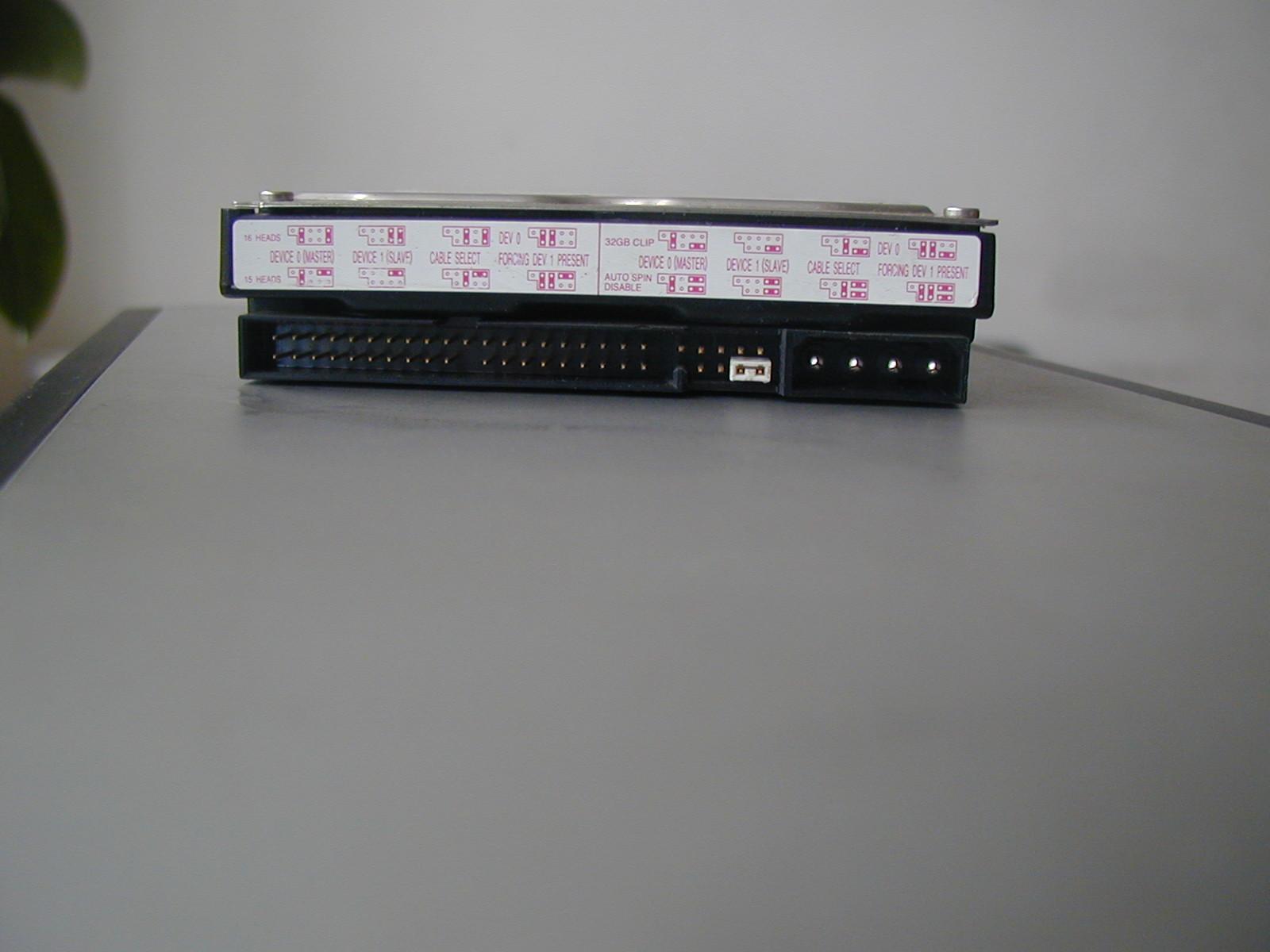

请大师指点硬盘变成主硬盘时应按哪个图示来挑线?
我的硬盘几年前被外面修理时挑过线,说是变成辅盘,现在我自己想变成主硬盘,请问大师如何挑线?见照片.

发表于: 2009-05-12 11:16
回复:请大师指点硬盘变成主硬盘时应按哪个图示来挑线?
选择左上角第一个,device 0 master的跳线设置,就是主盘了。
其实ide口的硬盘没有这么严谨的,我家的硬盘分不清楚了,自己也懒得看,索性就将两个跳线都拔掉 ,而后直接硬盘线连在ide1口的主板上。

发表于: 2009-05-12 11:24
回复:感谢楼上的大师!
这么快就答复了,谢谢!还想问一下:我的硬盘是41.1GB的,这样挑线不会变小吧?另外是否还要像图示样子加两个挑线的小夹子?

发表于: 2009-05-12 12:37
跳线只是设置硬盘的主从关系,与大小无关啊。
