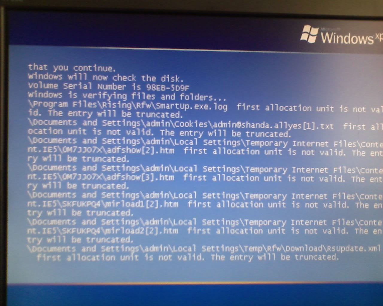

今天又蓝屏了!    0X00000050
现在把重启扫描的画面发一下!

这个图其实说明不了什么问题,图片显示的文件应该是系统当时正在调用的文件。
如果玩游戏时才会出现蓝屏,个人怀疑是cpu温度过热的可能性较大,建议重启动时,进bios里查看一下cpu的温度设置。bios里面的是比较准确的。
再有楼上几位说的不无道理,换单条内存后再观察一下,最好能够找出规律来,这样也好判断啊。

1、第一个蓝屏画面不全,无法看到出错的进程,导致无法判断出错的原因。
2、从第一个蓝屏画面中的信息看,windows说如果再看到此信息,建议的操作有:检查是否有足够的磁盘空间、升级驱动、替换显卡等。
3、从第二个画面看,出错的估计都是死机时正在写入的文件。如果你的系统分区是FAT32格式,建议转换为NTFS格式,这样系统更稳定一些。并应先检查磁盘是否有坏道。
3、如果有多条内存,建议只使用一条,轮流试试,看是否为内存损坏。

如果设置蓝屏时电脑重启minidump是不创建文件的。
